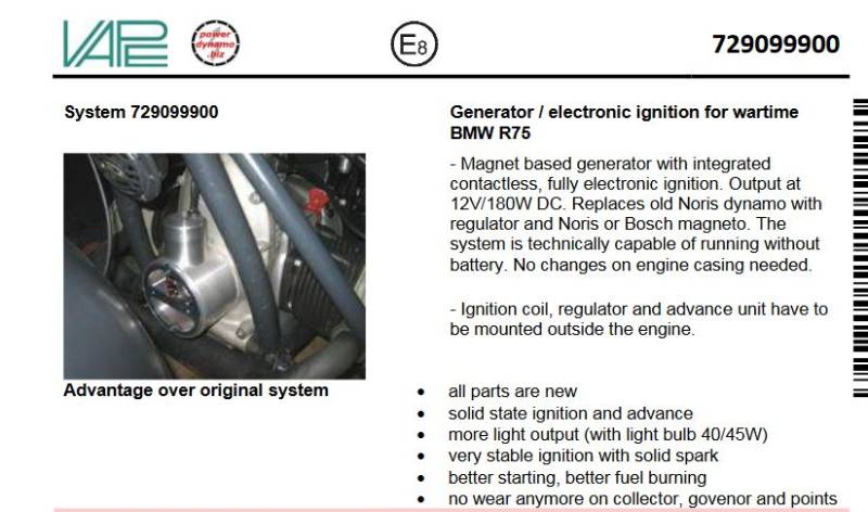

Et pour ceux qui ont quelques sous, il existe aussi les combinés (alternateur + allumage) comme les VAPE
Il existe d'ailleurs un modele pour les R75, mais ca coute 1 bras :shock:
https://www.vape.eu/en/bmw-r75-wh-complete-system
extrait de la fiche de montage

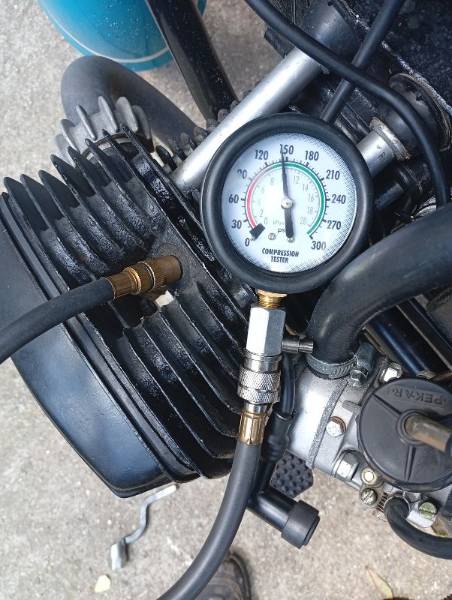

En attendant, aujourd'hui j'ai monté un autre boîtier Sovek, la moto démarre parfaitement et surtout l'avance à l'allumage est beaucoup plus stable, j'avais contrôlé avant de déposer le vieux, c'était un peu n'importe quoi.

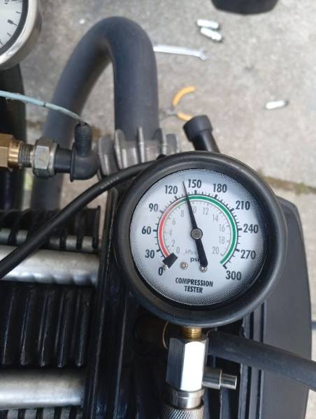

Comme j'avais chopé des courbatures à kicker avec ces pannes à répétition, j'ai pris les compressions que je ne mesure jamais (tant que je ne soupçonne rien) eh ben elle comprime la bestiole, je comprends pourquoi j'ai mal aux guibolles 😂

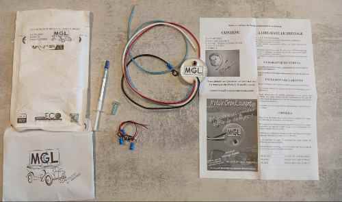

Aujourd'hui j'ai reçu le module d'allumage transistorisé Grand Laurent.
Le kit est très complet, même les cosses à sertir sont fournies, une notice explicative est très claire et détaillée un 10/10.

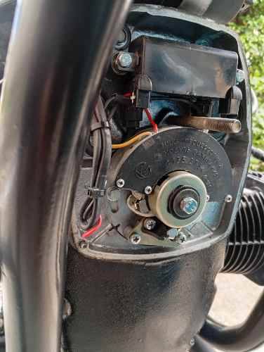

Dépose allumage Sovek.

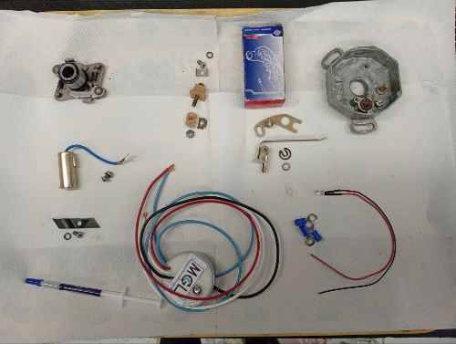

Montage du rupteur neuf UAZ indiqué par Jolijojo commandé chez Ural Hamburg ainsi qu'un condensateur neuf acheté dans le dernier magasin de mobylette d'Alès un mec vraiment sympa et compétent.

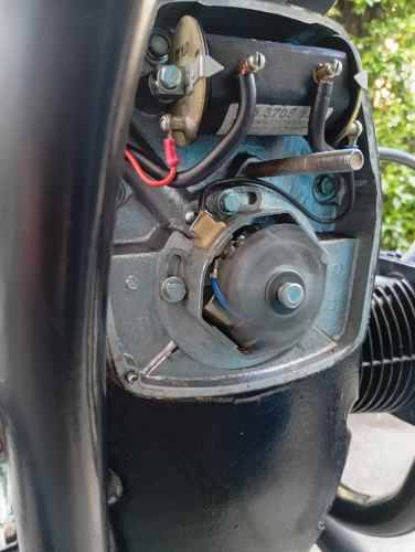

Réglage écartement et avance. Punaise je n'avais pas fait ça sur une moto depuis.......Premier essai ça tousse mais ça ne démarre pas.
Après vérification c'est la came qui reste bloquée en pleine avance.
Devinez quoi c'est le ressort à lame du rupteur qui est 10 x trop tendu et le linguet du rupteur appuie tellement fort qu'il empêche les ressorts de ramener les masselottes.
Après lui avoir expliqué la vie, les masselottes reviennent bien, rupteur en place et ça démarre.
La bobine Honda que j'ai placé au dessus du moteur a une impédance de 1,8 ohms fonctionne parfaitement avec les rupteurs mais Grand Laurent recommande pas moins de 2 ohms pour le montage du module donc je vais devoir changer de bobine.
Second essai avec une bobine russe de 3 ohms ça tourne nickel, l'avance à l'allumage est parfaitement stable et il n'y a que très peu d'étincelles au rupteur.
