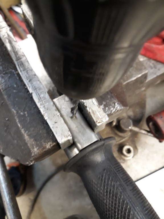

Reçu ma poignée de gaz de aliexpress, greffage du graisseur de l'ancienne poignée (la nouvelle en avait pas . . .)

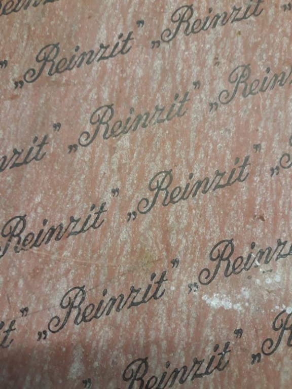

Je me suis occupé des carbus hier, voile de la bride de fixation sur la culasse (5/10èmes !!!!), gicleurs de ralenti bouchés et un peu de sable dans les cuves).
J'ai refait les joints de brides en laissant les vieilles cales isolantes qu'il y avait mais ça ne me plait pas, je vais reprendre ça demain :
Je vais tenter un joint reintzit de 3mm pris en sandwich entre deux joints graphite (assez mou, me permettra d'avoir une étanchéité sans avoir à serrer trop fort et ainsi éviter le voilage de la bride des carbus) :
