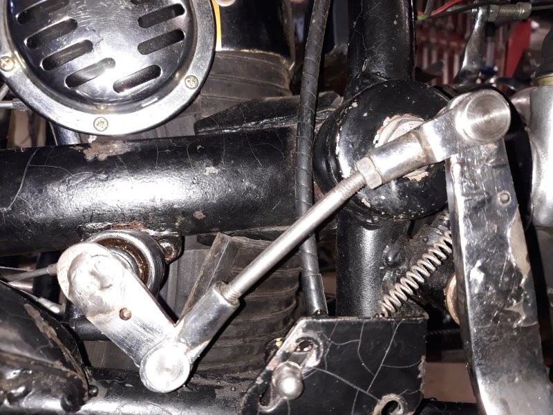

Les dernières nouvelles :
Rallonge de la tige du frein AR et correction des angles d'attaque sur les biellettes mais ça bute entre chape et bras de la pédale, va falloir resortir la meuleuse . . .

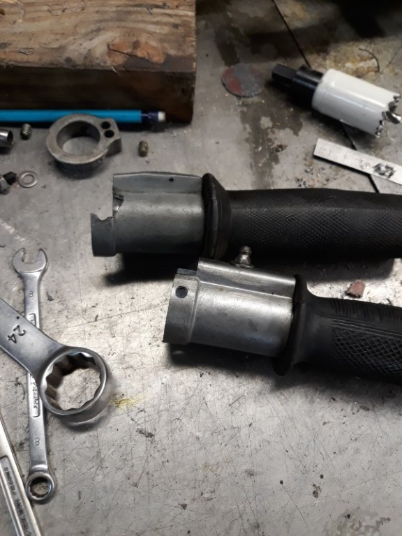

Reçu ma poignée de gaz de aliexpress, greffage du graisseur de l'ancienne poignée (la nouvelle en avait pas . . .)

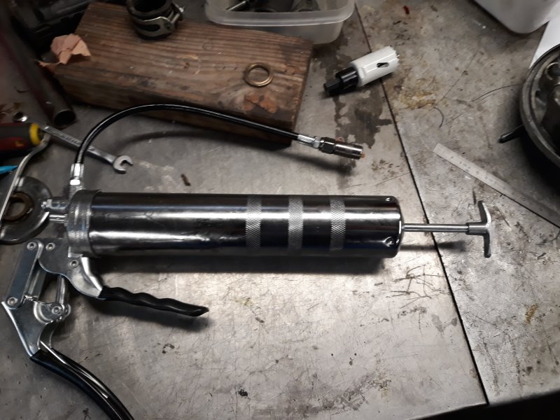

Reçu aussi ma nouvelle pompe à graisse (je copie sur Kreuzhof
), très content, 30 euros avec manoeuvre à une main et raccord 4 mors avec verrouillage par vissage

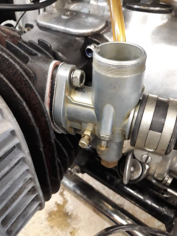

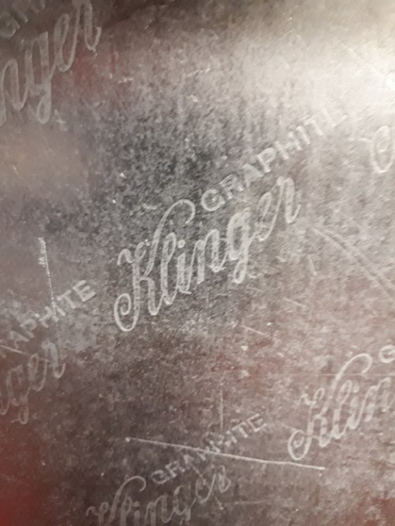

Je me suis occupé des carbus hier, voile de la bride de fixation sur la culasse (5/10èmes !!!!), gicleurs de ralenti bouchés et un peu de sable dans les cuves).
J'ai refait les joints de brides en laissant les vieilles cales isolantes qu'il y avait mais ça ne me plait pas, je vais reprendre ça demain :
Je vais tenter un joint reintzit de 3mm pris en sandwich entre deux joints graphite (assez mou, me permettra d'avoir une étanchéité sans avoir à serrer trop fort et ainsi éviter le voilage de la bride des carbus) :

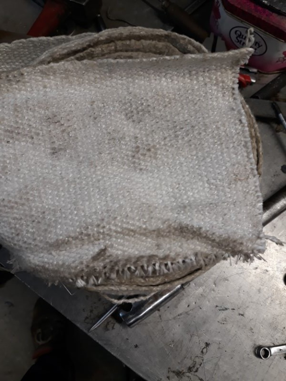

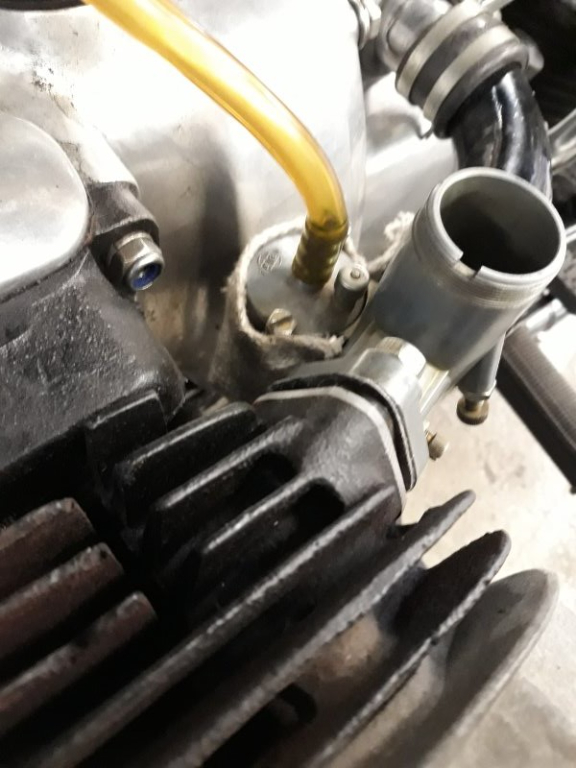

Et aussi, je vais essayer de protéger les cuves contre le vaporlock avec du tissu céramique, si j'arrive à faire un truc pas trop moche . . .

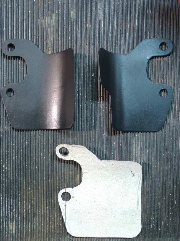

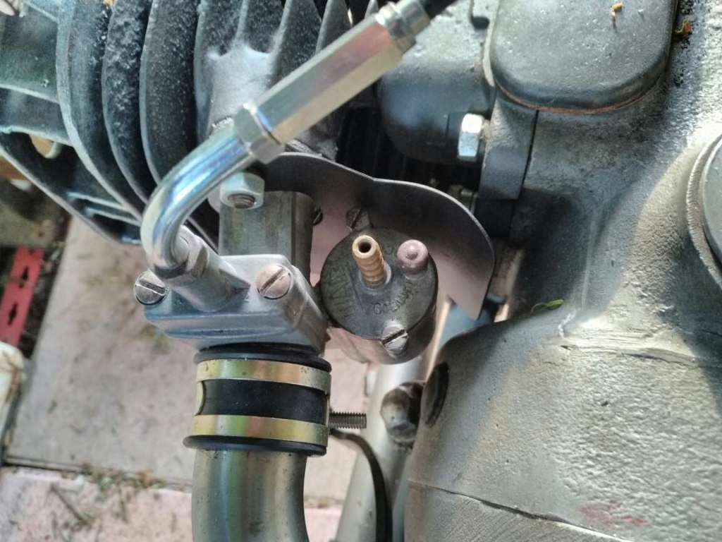

- Gruobel
- Messages : 565
Pour le vapor lock tu peux faire ça :
- laurentg
- Messages : 578
- Enregistré le : ven. 19 févr. 2021 18:59
- Localisation : 01 Ain bourg en bresse
Merci pour les photos !
Je pense que je vais effectivement faire une tôle et coller mon tissu dessus, ce sera plus propre . . .
