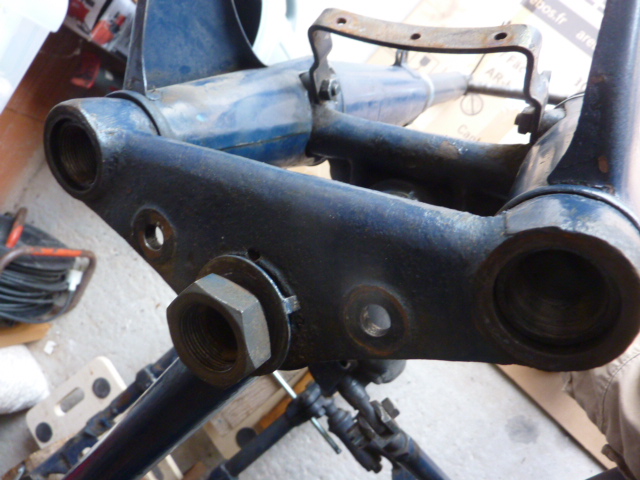

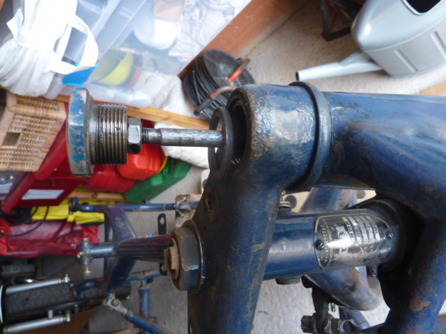

Un peu inquiet après les publications de Nel, je me suis attaqué à la fourche, pour lui voir les entrailles...
le frein de direction est plus simple que sur les K750
Re: J'M72
Posté : dim. 4 juil. 2021 21:19
c'est simple à défaire, mais je ne comprends rien au fonctionnement...
Re: J'M72
Posté : dim. 4 juil. 2021 21:20
on dépose l'écrou central après avoir libéré la rondelle frein.
Re: J'M72
Posté : dim. 4 juil. 2021 21:22

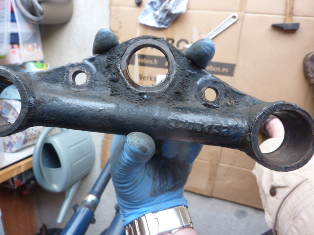

après dépose du té supérieur , dont le marquage est dessous, pas comme le té de la MT12 que je viens de voir sur le post de Kreuzhof.
il reste juste ce dernier écrou, en diam 42, mais que j'attaque à la pince multiprise, le serrage est faible.
la graisse sur l'axe pivotant ressemble à celle des produits NOS que l'on voit en vente sur Ebay.

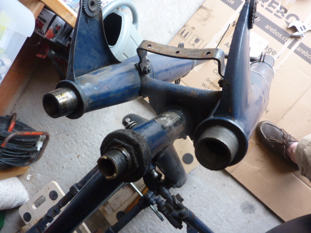

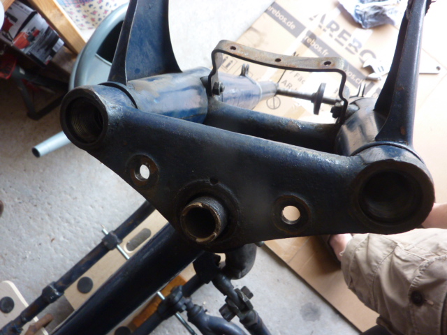

on ne dirait pas que les coupelles sont rapportées.
Re: J'M72
Posté : dim. 4 juil. 2021 21:39

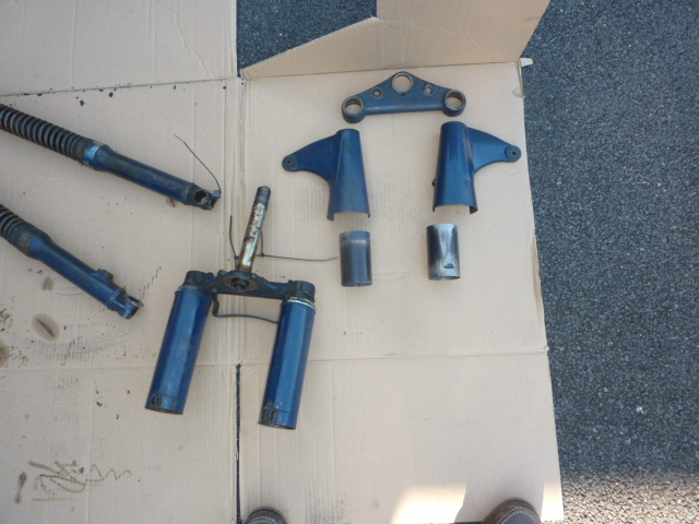

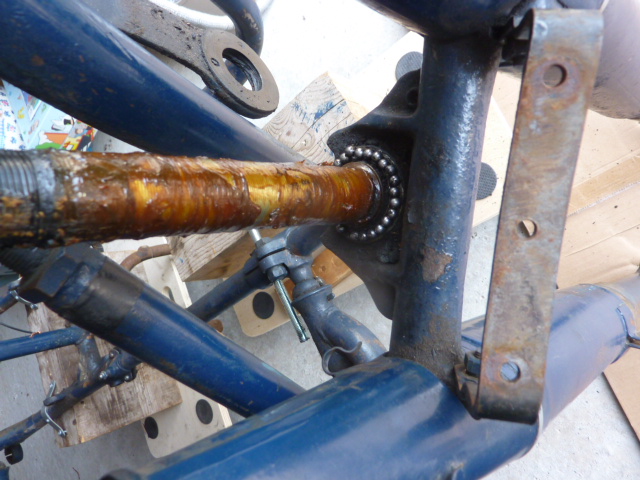

la graisse est toute dure, comme de la colophane
après un peu de nettoyage et démontage, j'obtiens ceci.
pas (ou très peu) d'huile dans les tubes
prochaine étape: démontage des tubes de fourche.
