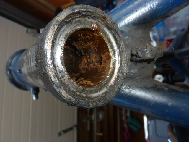

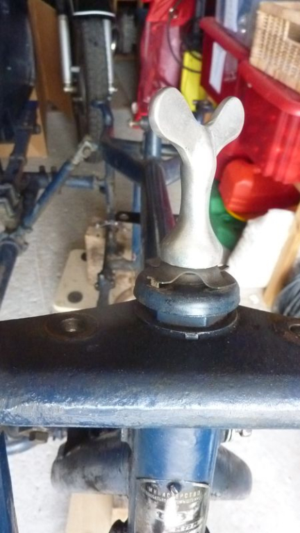

Un peu inquiet après les publications de Nel, je me suis attaqué à la fourche, pour lui voir les entrailles...
le frein de direction est plus simple que sur les K750

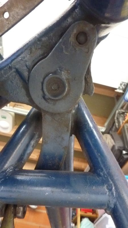

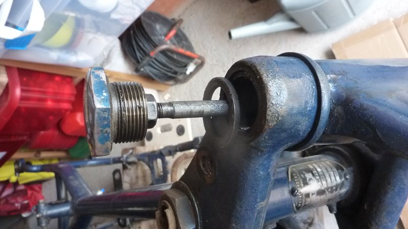

- Messages : 1858
Re: J'M72
c'est simple à défaire, mais je ne comprends rien au fonctionnement...

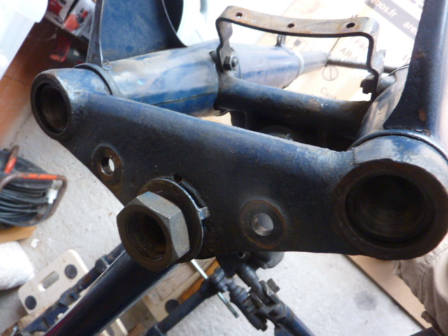

- Messages : 1858
Re: J'M72
on dépose l'écrou central après avoir libéré la rondelle frein.

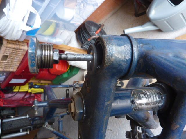

- Messages : 1858
Re: J'M72

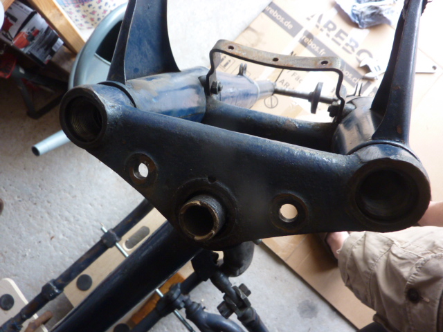

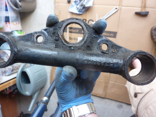

après dépose du té supérieur , dont le marquage est dessous, pas comme le té de la MT12 que je viens de voir sur le post de Kreuzhof.
il reste juste ce dernier écrou, en diam 42, mais que j'attaque à la pince multiprise, le serrage est faible.
la graisse sur l'axe pivotant ressemble à celle des produits NOS que l'on voit en vente sur Ebay.

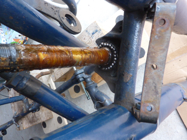

- Messages : 1858
Re: J'M72

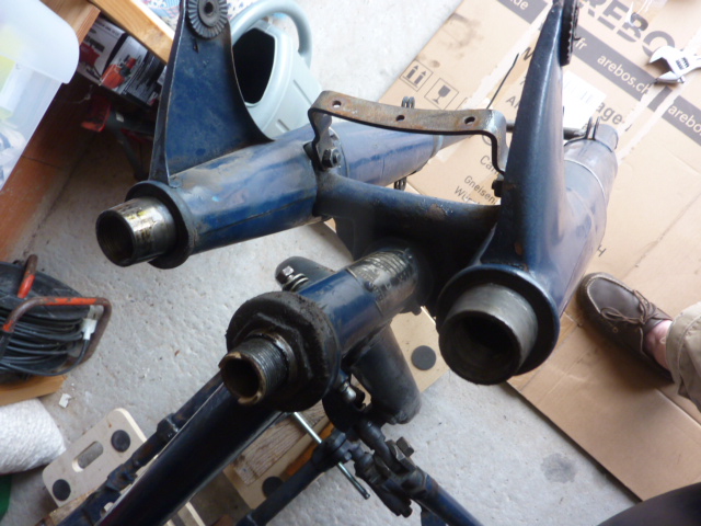

on ne dirait pas que les coupelles sont rapportées.

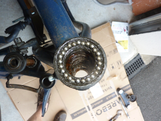

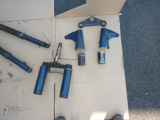

- Messages : 1858
Re: J'M72
la graisse est toute dure, comme de la colophane

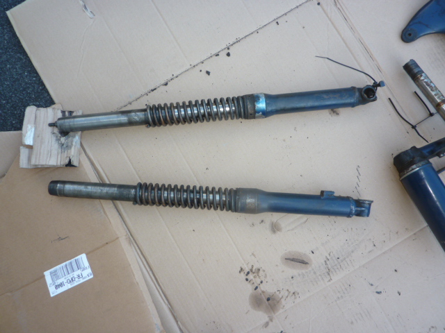

après un peu de nettoyage et démontage, j'obtiens ceci.
pas (ou très peu) d'huile dans les tubes prochaine étape: démontage des tubes de fourche.
