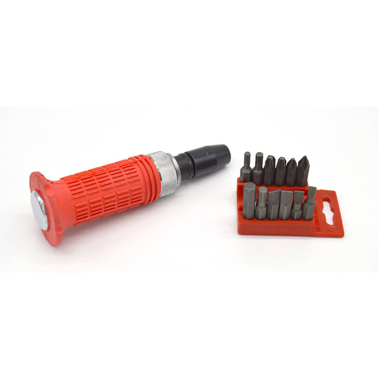

Les vis tête fendues se démontent et se montent bien au tournevis à frapper

Je parle pas de clé à choc, mais de ça:
Ca marche super bien puisque l'embout tourne avec l'impact, ce qui évite qu'il ne ressorte de l'empreinte. Impossible de foirer avec ça, sauf si la vis est soudée à la rouille...

c'est bien de ça que je parlais
la perceuse, c'est juste après avec marteau et burin et pour être honnête, j'ai sauté l'épisode extracteur !!

J'ai également ce tournevis à frapper. Mais pour démonter ces fameuses vis, j'ai monté un de ces embouts plats sur une clé à choc au mini. Après avoir tapé sur chaque vis.
Ça permet suivre le déblocage de la vis.
