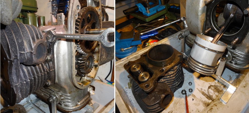

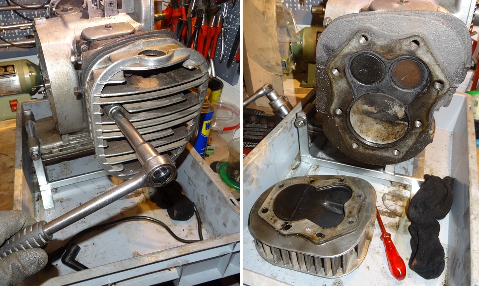

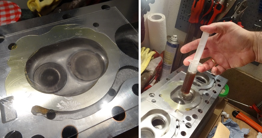

Non, une soupape n'est pas simplement enfoncée. Elle est maintenue fermée par un ressort de la mort qui tue. Donc, la queue de soupape est ancrée sur une coupelle qui tient le ressort. Donc pour demonter une soupape, il faut comprimer le ressort.Mamouth a écrit :
Je vais déculasser. Les soupapes se retirent comment après ? Elles sont simplement enfoncées ? Avec quel matériel puis-je tenter de les roder, pâte à dentifrice, Miror ? Une fois nettoyées si elles ne sont pas fendues, je les remet dedans avec un peu d'huile moteur ?
Je t'invite à regarder les docs disponibles et activer le moteur de recherche du forum pour collecter les infos.
Pour tester l'étancheité, il faut utiliser un liquide. Moi, j'utilise de l'huile fluide. D'autres de l'essence.

Tu peux essayer d'inverser tes gicleurs pour voir si le problème change de côté ou demeure sur le même cylindre.Mamouth a écrit :Le carbu a été entièrement démonté, j'ai tout passé à la soufflette, l'air sortait à chaque fois. Par contre, je me souviens d'avoir voulu passer un petit fil de laiton dans le gicleurs de ralenti, et ce n'est pas rentré... Je dirais du 0.3 maxi... Même un gros fil de pêche était trop fort !!
Ce qui est sûr, c'est que ça marchait avant, et je n'ai touché que les vis de ralenti. Il peut y avoir eu de la casse.... Mais si vite ??? Après 25 minutes d'utilisation alors que le vendeur s'en servait régulièrement ???
Si tu déculasse, tu peux tester tes soupapes sans tout démonter.
Tu met le piston au point mort haut, avec les 2 soupapes fermées.
Tu mouilles les sièges de soupapes avec du gasoil ensuite met la soufflette dans le carbu pour l'admission et dans le silencieux pour l'échappement.
Si le gasoil est chassé par l'air il faudra roder les soupapes, si il n'y a que de petites bulles c'est acceptable.
