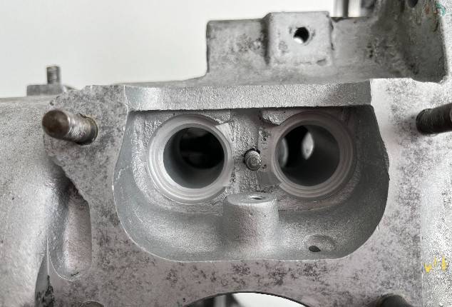

Quelqu’un a déjà réussi à extraire les pousses soupapes du bloc moteur ?
Ils ont l’air d’être bien fretté, ce qui n’est pas déconnant mais j’aimerais bien les sortir avant de nettoyer la surface au garnet.
As-tu essayé de les pousser par l'intérieur du moteur, avec une broche ?
(sur ma K750, ils etaient aussi coincés, je n'ai pas compris pourquoi)

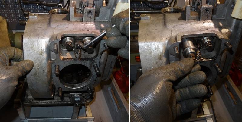

Je n'ai pas le souvenir de quelconque difficultés.
viewtopic.php?t=461&start=450
C'est même sorti gentillement
Depose vilo 23b.jpg (49.66 Kio) Vu 3646 fois
Un coup de chauffe devrait résoudre ton problème.

JiFou a écrit : ↑ven. 13 sept. 2024 18:57 As-tu essayé de les pousser par l'intérieur du moteur, avec une broche ?
Je manquais de poigne. Mon père qui passait par là les a sorti simplement en les tournant et en tirant dessus..

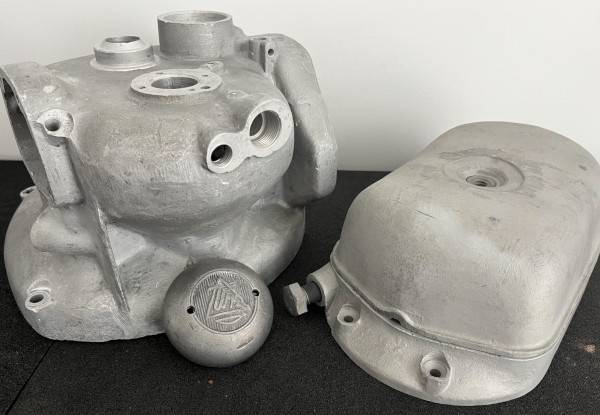

J'ai personnellement essayé plusieurs abrasifs:
- Bicarbonate
- Coquille de noix
- Microbille
- Garnet 120
- Garnet 200
Mon seul conseil est d'essayer avant sur un bout de cornière en aluminium.
Mais malheuresement tu ne pourras pas retrouver l'état d'origine.
Boite de vitesse et écrou de roue de secours nettoyé au bicarbonate.
Carter sec de l'allumage, et le truc entre le carter et le bloc moteur, sablé au Garnet 200. (Je n'ai pas trouvé comment faire autrement. Il y avait une vilaine peinture et de la pâte à joint tenace qui avait débordé de partout)
