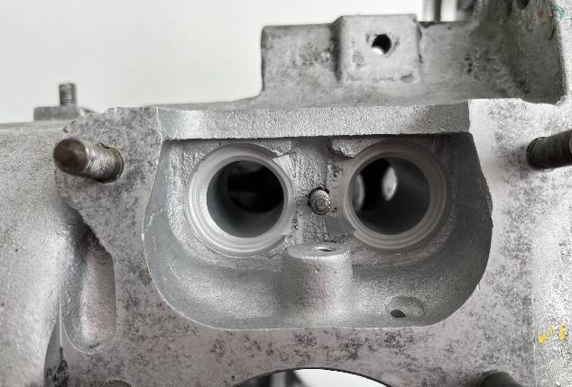

Quelqu’un a déjà réussi à extraire les pousses soupapes du bloc moteur ?
Ils ont l’air d’être bien fretté, ce qui n’est pas déconnant mais j’aimerais bien les sortir avant de nettoyer la surface au garnet.
As-tu essayé de les pousser par l'intérieur du moteur, avec une broche ?
(sur ma K750, ils etaient aussi coincés, je n'ai pas compris pourquoi)

Un coup de chauffe devrait résoudre ton problème.

JiFou a écrit : ↑ven. 13 sept. 2024 18:57 As-tu essayé de les pousser par l'intérieur du moteur, avec une broche ?
Je manquais de poigne. Mon père qui passait par là les a sorti simplement en les tournant et en tirant dessus..
Merci aussi Kreuzhof de rappeler ton excelent post. Bien illustré et avec un sommaire. Bien plus rigoureux que moi : )
