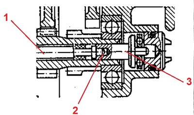

Pour la tige de poussée, c'est le bordel quoiqu'il arrive.
Ni la courte, ni la longue ne passaient chez moi.
J'ai donc recalculé une chaîne de cote et réusiné un poussoir sur mesure.

Pareil pour moi, j'ai raccourci la tige en prenant comme modèle la tige d'origine, fait un beau carré à la lime et lorsque j'essaie c'est trop court. Il manque au moins 5 mm de course.
J'hésitais entre rallonger la tige et réusiner un poussoir.
Je vais te copier, je refais un poussoir.

Si ta pièce est trop courte, tu vas te faire suer pour la maintenir et la positionner au fond du trou. Je dirais qu'il vaudrait mieux rallonger la tige... mais c'est pas moi qui le fais :mrgreen:
Kupplungsteuerung 03.jpg (26.58 Kio) Vu 3830 fois
Vous n'en êtes pas là, les copains, rappelez-vous ma mésaventure, l'huile doit circuler librement entre la butée et le roulement à billes que l'on voit sur l'image à Kreuzhof, sinon en débrayant vous poussez l'huile dans la tige qui va directement dans les disques d'embrayage, mais Oural c'est pas comme Dniepr.

Gruobel a écrit :J'hésitais entre rallonger la tige et réusiner un poussoir.
Attention le poussoir trop court risque de ne plus être guidé

Merci pour ces précisions, j'ai relu ton post sur l'huile qui chemine le long de la tige. Il date de Mai 2018, je crois.
Avec tout ça je suis armé, je vais étudier ça ce soir ou demain.
