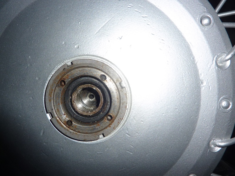

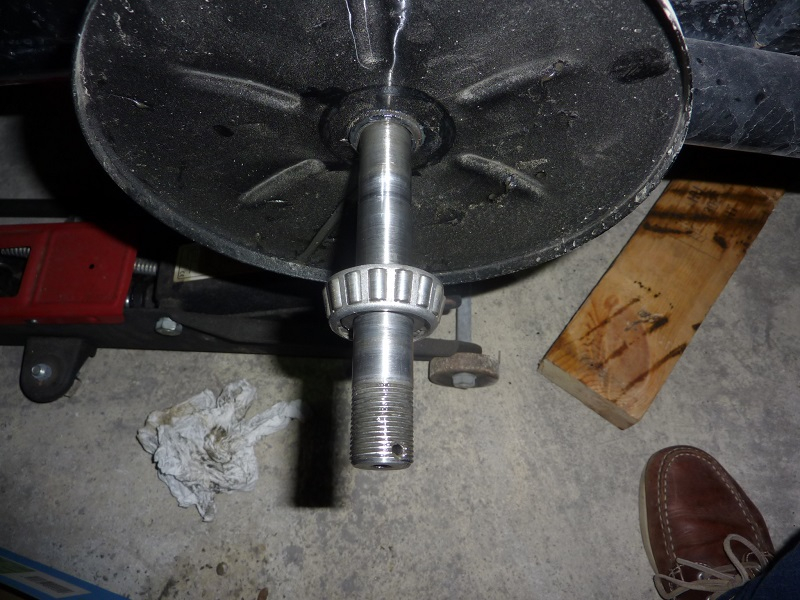

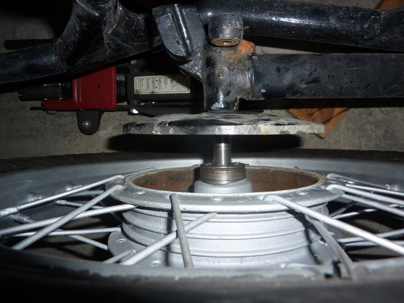

Dépose roue du side DNEPR K750 1969
Pour tenter de voir ce qui pouvait bloquer la dépose de la roue du side, j'ai essayé d'enfiler les pièces du moyeu sur l'axe, sans contrainte.
ça s'est vite arrêté... bloqué de chez bloqué, il a fallu frapper pour le faire sortir... Aucun des 2 roulements ne passe.
J'ai quand même essayé de les enfiler dans le moyeu, pour "refermer" la roue, wallou, rien ne va au fond, tout se met en travers...
Normal docteur ?
Incompréhensible...
Mais j'ai eu un éclair de lucidité (à défaut de génie) : la roue de secours !
pas mieux...
Bloquée pareil, on voit à peine l'axe... il a fallu taper pour la sortir Ben merde alors....
Que faut il faire ?
Merci de votre aide.
Normal docteur ?
Incompréhensible...
Que faut il faire ?

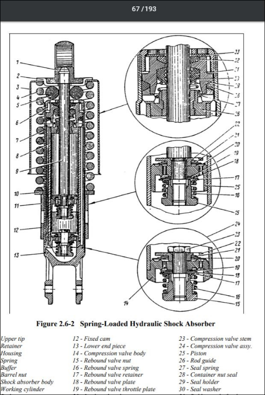

Et pourtantwesty64 a écrit :J'ai rien vu d'intéressant, Guy, au chapitre suspension...
- Messages : 1858
c'est mes yeux ou c'est pas dans le même doc, Guy ?
merci, néanmoins.
je confirme, c'est mes yeux, entre les pages 60 et 67, j'ai pas réussi à savoir laquelle c'est...
En tout cas, ça ressemble beaucoup aux vieux amortisseurs, mais sans doute en mieux.
merci, néanmoins.
ton axe de roue....il n'est pas faussé ?
- Messages : 1858
mais non, il est à peine rodé...tartempion a écrit :ton axe de roue....il n'est pas faussé ?
je me demande d'ailleurs si je ne vais pas le toiler un peu à l'émeri... pour lui apprendre la politesse
