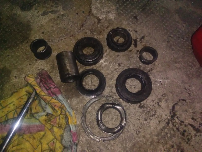

Elles sont ronde et tout allait bien jusqu'au test sur route :lol:
Un jeu très très important est apparu sur la roue avant :shock: demi-tour maison avec la roue qui frotte la fourche et ponçage du tambour au passage heureusement j'étais pas loin!
Démontage et de visu aucune différence avec les anciennes, je prends les côtes pareil tout est ok :roll:
Du coup autopsie du moyeu et comparaison de l'ancien et du nouveau, et surprise une fois tout posé a plat :idea: pourquoi il manque une cage extérieur de roulement, celui planqué au milieu bien sûr, donc remontage avec toutes les pièces de mes roues et miracle tout va nickel
On voit bien le roulement qui n'a pas aimé et la flasque de l'entretoise centrale qui elle aussi a pas aimé le traitement, le reste n'a pas bougé, je vais mettre les pièces en bon état dans un petit sachet et dans la magic box qui va dans le panier :D
Messages : 3258
Re: Présentation Cyril_83200
cyril_83200 a écrit : il manque une cage extérieur de roulement, celui planqué au milieu bien sûr,
Ça veut dire qu'il était monté à l'envers :?: :?: j'ai du mal à y croire, ou du moins j'ai rien compris.
Messages : 1858
Monté à l'envers, peut-être, mais pas que....
Purée, quel bordel !
Je suis surpris que tu aies pu monter directement ton empilage dans le nouveau moyeu sans passer par le congélateur...
En fait une fois tout mis parterre un la cage abîmé est sortie et sur ma photo il manque bien une partie de roulement et les deux roulement sont montés symétriquement
