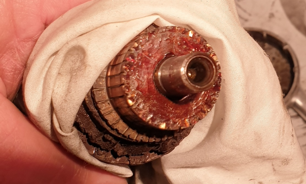

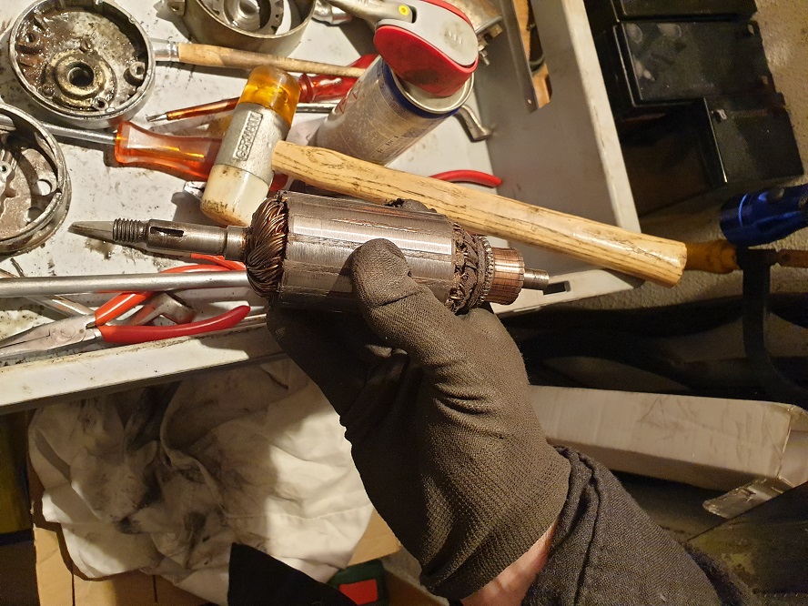

Pour tomber la demi-lune, il a fallu chauffer et utiliser la force mais elle fini par mettre les pouces.

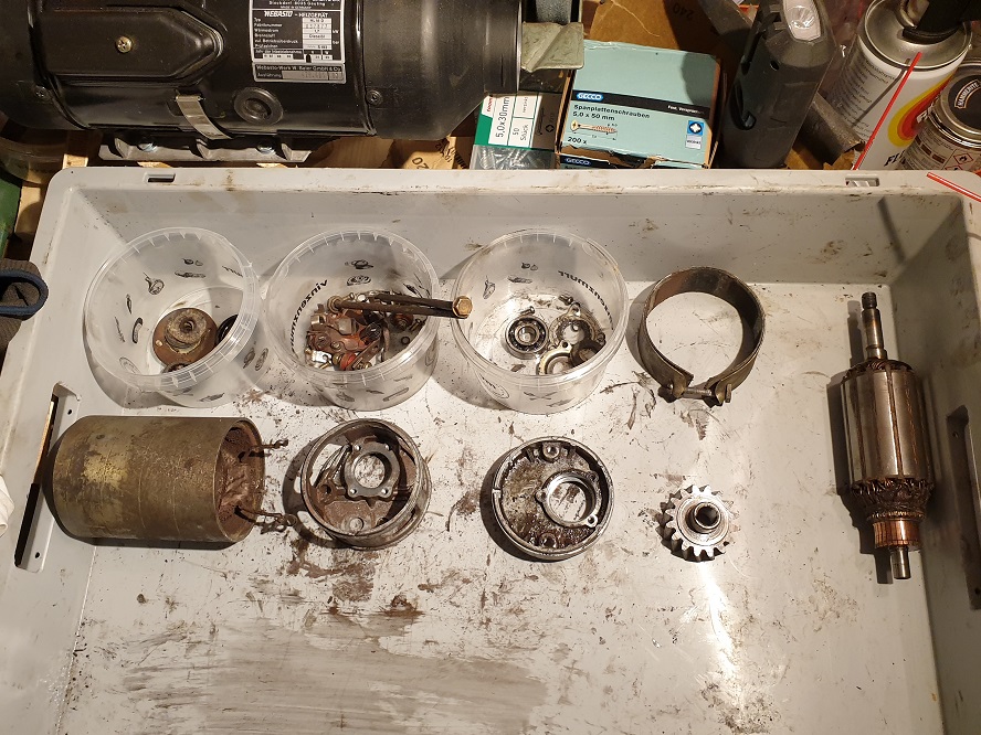

Voilà, le démontage est terminé.
Nous allons commencer la restauration à proprement parlé.

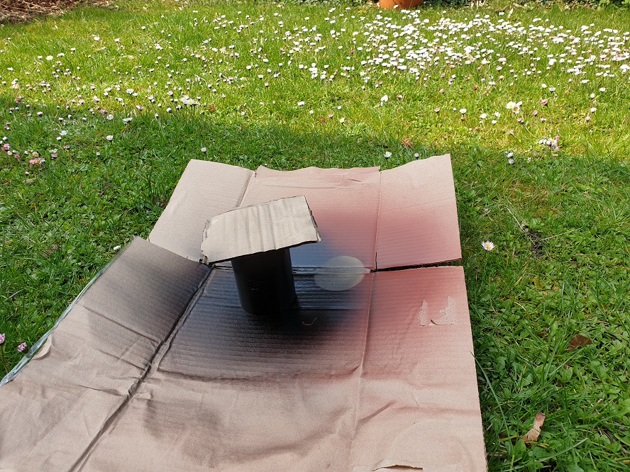

Dégraissage puis décapage des piéces alu.

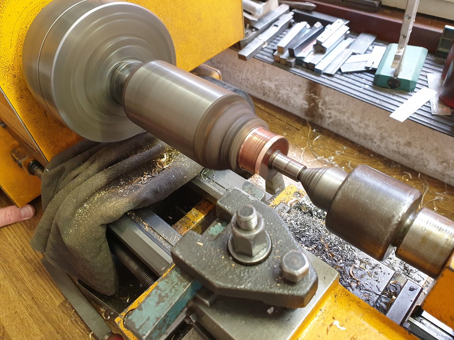

Passage de l'induit au tour pour réusiner le collecteur, refaire les portée de roulement et enlever les copeaux de la bataille de la demi-lune.
Ca ressemble à quelque chose de bien.

Une fois démonté, ce serait dommage de ne pas faire la totale.
C'est le printemps.

Posté : jeu. 22 avr. 2021 15:54
Peindre le corps de dynamo est une fausse bonne idée vu qu'il fait masse.
Je vais ajouter une connection de masse sur le collier du porte balais pour être sur.
Posté : jeu. 22 avr. 2021 16:30
cadmié, electrozingué oui, mais pas peint pour moi, y a assez des bonnes raisons de trouver des faux cons :D
