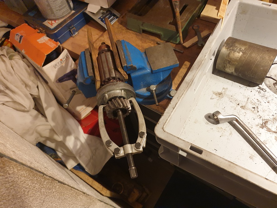

Dégoupiller et déposer l'écrou du pignon.
Démonter et inspecter le pignon.

et comme d'habitude, la demi-lune est en vrac. :lol:
Il va falloir chauffer.

Salut à toi! Je suis curieux de voir comment tu vas procéder pour remonter la dynamo. Je pensais que c'était simple mais il y a une question de calage coté pignon, non? Enfin je crois avoir vu ça sur une vidéo. Je vais faire la même opération en rentrant début mai...ça gratte du sabot comme on dit chez moi :lol:
ça va rouler...un jour!
Messages : 5376
:lol:
Pour caler le pignon au bon entraxe, je fais juste une marque sur le corps de la dynamo et le remonte à la même position. :mrgreen:
Ensuite j'écoute si la dynamo ne hurle pas au démarrage. :lol:
Il faudrait que je me rappelle de mes calculs d'entraxe de roues dentées hélicoildales mais je n'en ai pas fait depuis 30 ans. :lol:
l'idéal pour caler une dynamo sur ces engins, c'est de prendre le jeu pignons vilo/aac avec cales d"épaisseur, reporter ce jeu entre la dynamo et l'aac et repérer...
en pratique, tu montes la dynamo, tu la fais tourner dans le sens horaire jusqu' au blocage sur le pignon de l'aac et tu reviens en ar un micro-chouia , tu mets en route et tu affines au bruit ou à la température !!!
