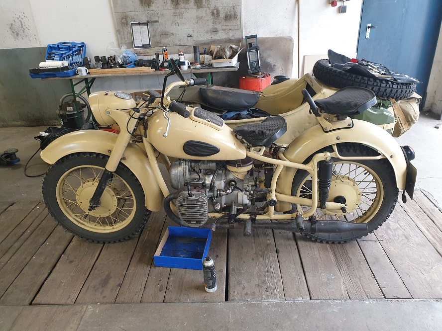

Aujourd'hui, grosse journée Dnepr pour l'inspection sortie d'hiver.
Cela consiste à traiter tous les parties "petit salés", graisser et protéger.
Pendant que mon pote s'occupait de son 2,8 L mazout, moi je m'affairais sur la bécane.

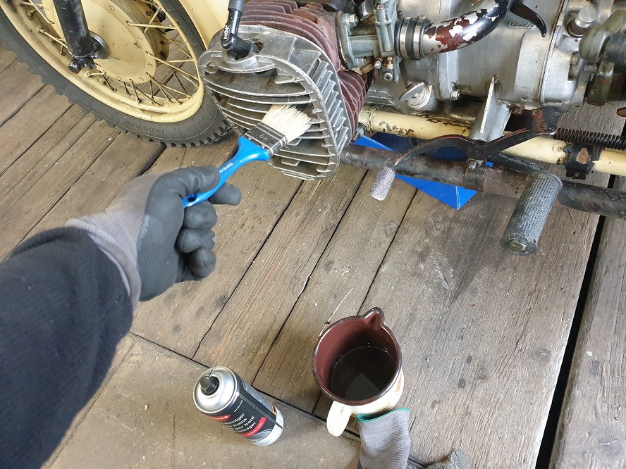

Alors on pote m'a filé un truc immonde, qui pue comme pas possible mais alors rien ne lui résiste.
Le sel, mélangé au camboui et la poussiére disparaît en un éclair.
Ensuite, un coup de Brunox (sorte de WD40) pour protéger les vis

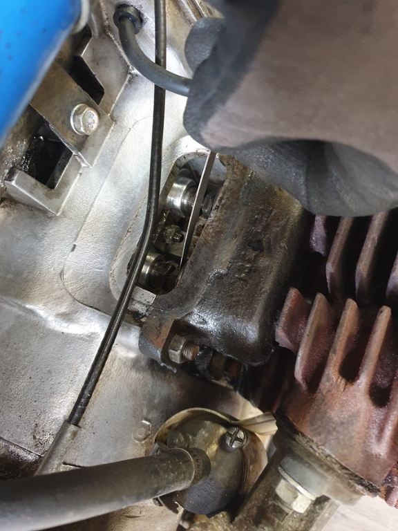

Ensuite contrôler le serrage de tous les écrous et vis. Y compris les axes de roue (celui de la roue avant en avait besoin. :? ).
Graisser les câbles, faire les niveaux, etc.
Un petit réglage du jeu aux soupapes.

Là, ca commence à ressembler à quelques chose
On en est quand même à 3 heures de boulot mine de rien. :mrgreen:

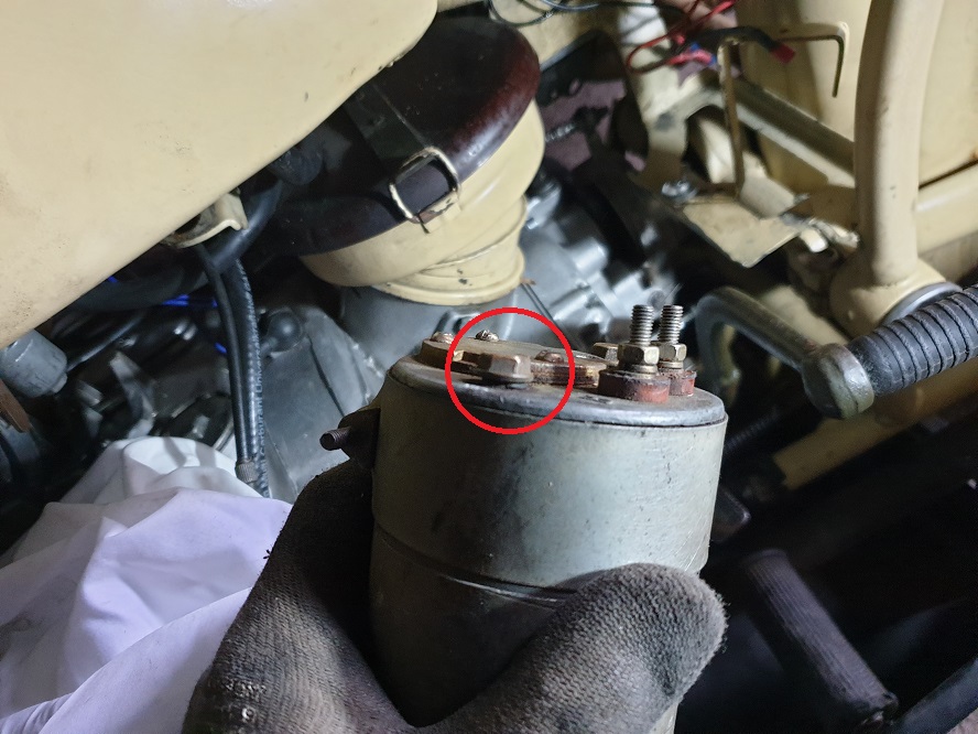

Au feu je regarde la dynamo. Le couvercle coté pignon bloblote.
Gasp!
J'arrive à la grange. Bon ben voilà, on dirait qu'un des tirants de la dynamo a pété. Je démonterai demain.

Bon, la bonne nouvelle, c'est que ce n'est pas moi qui ai fait une erreur mais bien la piéce qui est à l'agonie.
Pour tomber la dynamo, il a fallu déposer les vis de maintien du réservoir et de la selle.
La cause du bruit est claire. Les tirants se dévissent!
Sinon, du coté moteur, tout va bien.
Voilà, retour à la maison et la dynamo va passer au bloc opératoire

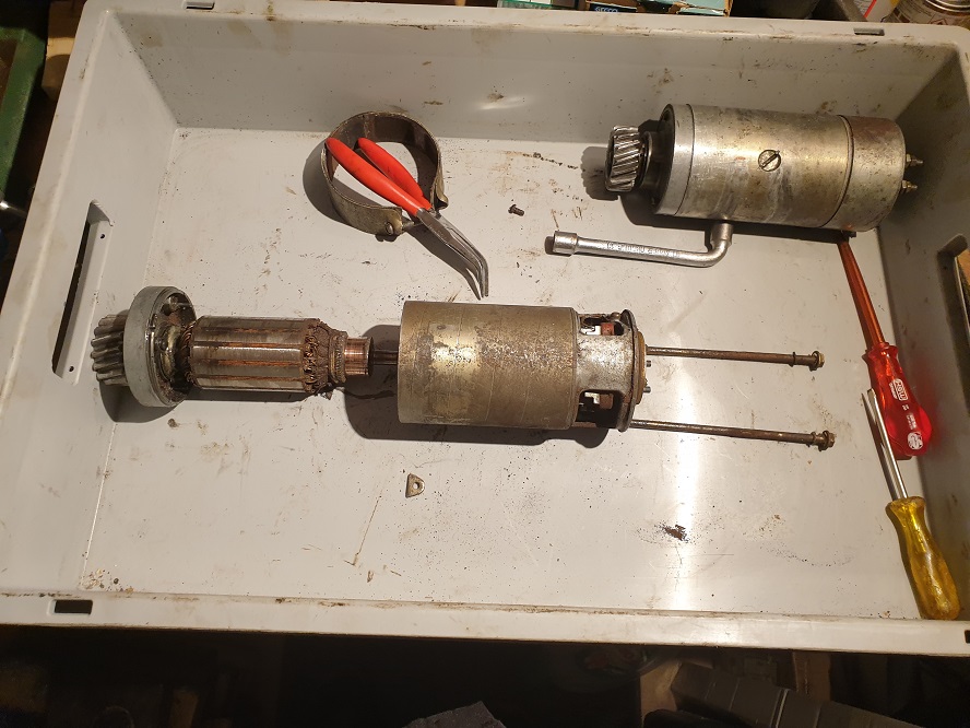

Posté : dim. 18 avr. 2021 14:11
Un des tirant est 5mm plus court que l'autre, ca commence bien.
Dépose du cache des balais.
Dépose des tirants
Voilà les principaux sous-ensemble
- le palier avant
- l'induit
- le corps avec inducteur
- le porte balai avec palier arriére

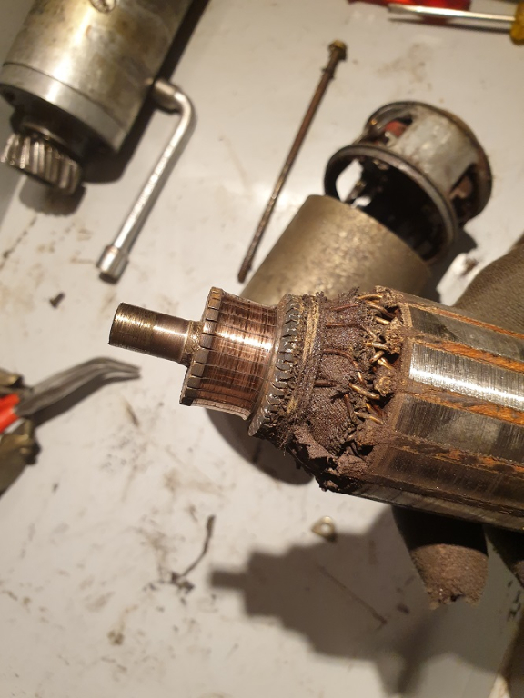

Alors d'abord, le collecteur est digne de la tradition des metaux mous Dnepr. Jamais vu un collecteur aussi usé.

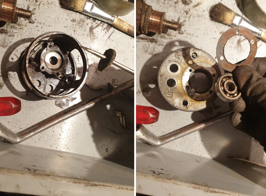

Posté : dim. 18 avr. 2021 17:05
Déposer le couvercle arriére.
Il y'a une cale métallique et des cales isolantes.
Coté interieur, il y#a une feutrine de lubrification, une cale pleine.
Le roulement
