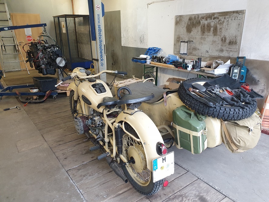

Aujourd'hui, grosse journée Dnepr pour l'inspection sortie d'hiver.
Cela consiste à traiter tous les parties "petit salés", graisser et protéger.
Pendant que mon pote s'occupait de son 2,8 L mazout, moi je m'affairais sur la bécane.

Ensuite contrôler le serrage de tous les écrous et vis. Y compris les axes de roue (celui de la roue avant en avait besoin.
Graisser les câbles, faire les niveaux, etc.
Un petit réglage du jeu aux soupapes.
Là, ca commence à ressembler à quelques chose
On en est quand même à 3 heures de boulot mine de rien.

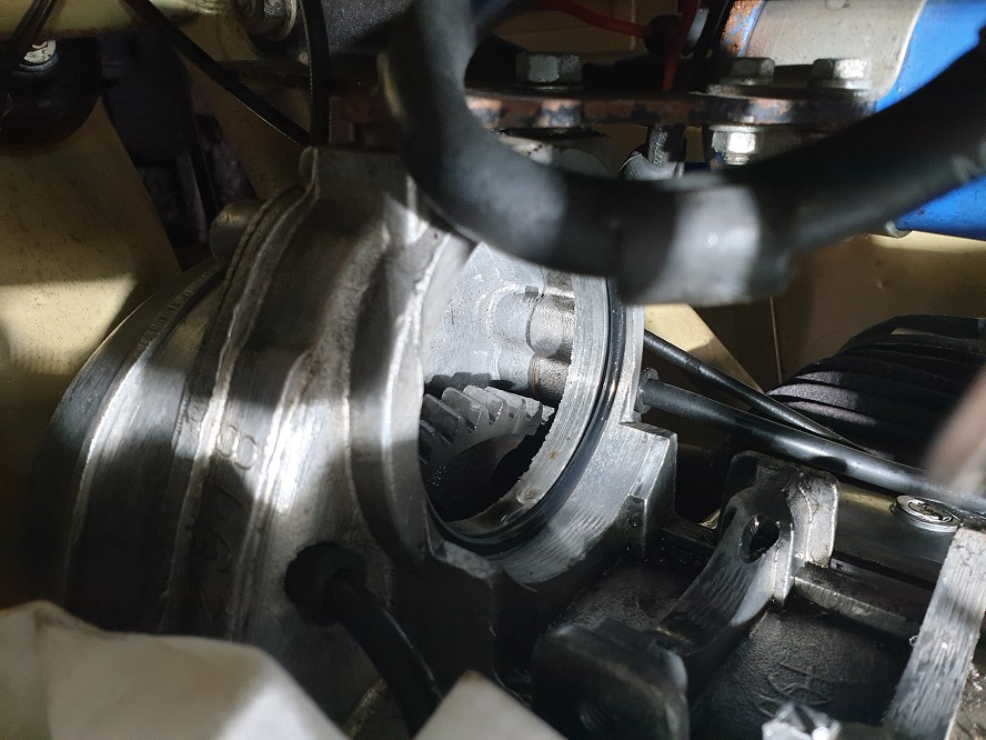

Par contre en rentrant au bercail, j'entands comme un bruit suplémentaire.
Hum!
Et puis mon circuit de charge devient capricieux. Le voyant mets du temps à s'éteindre.
Oups!
La bécane marche super bien mais il y'a quand même un blême.
Au feu je regarde la dynamo. Le couvercle coté pignon bloblote.
Gasp!
J'arrive à la grange. Bon ben voilà, on dirait qu'un des tirants de la dynamo a pété. Je démonterai demain.
La question sera:
- est ce dû à la qualité légendaire du truc?
- ou bien est ce qu'un âne a mal remonté la dynamo et mis le pignon en contrainte?

Non, il y'a du jeu parce que quelque chose a du lâcher dans la fonderie de la partie avant. Peut être le palier.
On verra demain (si j'arrive à dormir

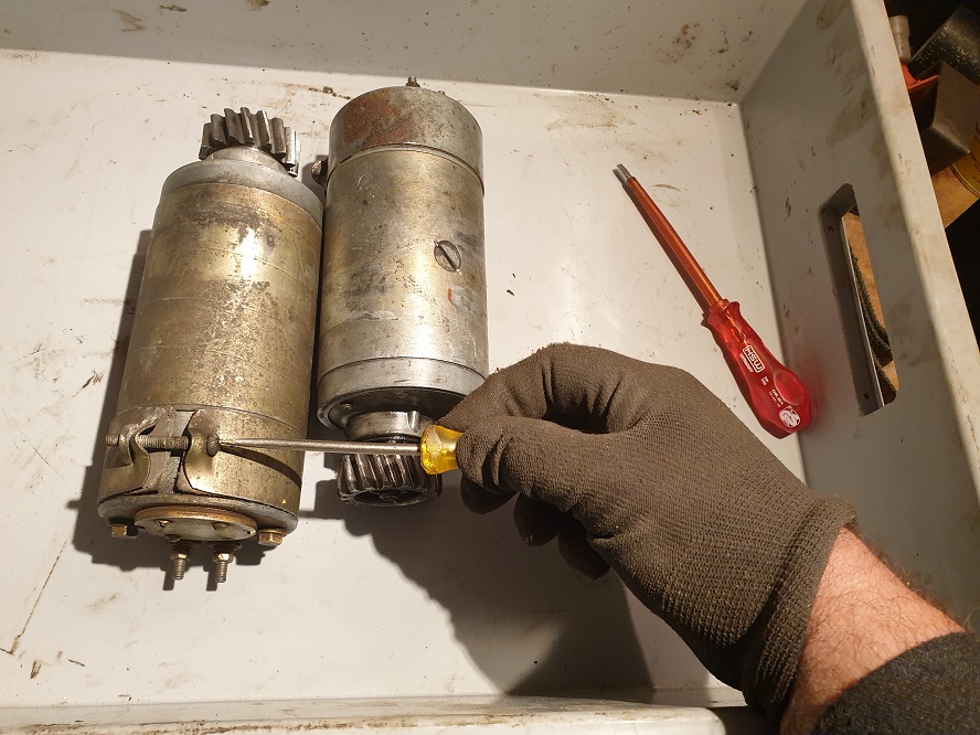

Bon, la bonne nouvelle, c'est que ce n'est pas moi qui ai fait une erreur mais bien la piéce qui est à l'agonie.
Pour tomber la dynamo, il a fallu déposer les vis de maintien du réservoir et de la selle.
La cause du bruit est claire. Les tirants se dévissent!
Sinon, du coté moteur, tout va bien.
Voilà, retour à la maison et la dynamo va passer au bloc opératoire
- Messages : 5439
Un des tirant est 5mm plus court que l'autre, ca commence bien.
Dépose du cache des balais.
Dépose des tirants
Voilà les principaux sous-ensemble
- le palier avant
- l'induit
- le corps avec inducteur
- le porte balai avec palier arriére
