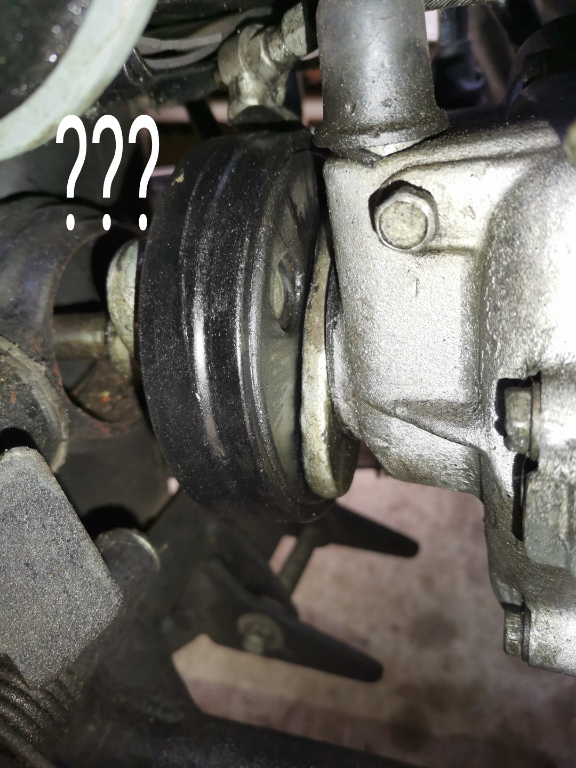

bonjour Collègue
J'aimerais s'il te plaît demander ton avis : je remarque un espace entre le flector et le tube qui entoure le cardan.
Est-ce qu'il manque quelque chose ? Y aurait-il un manchon caoutchouc absent sur ces illustrations ?
Merci pour ton avis éclairé, c'est pour un MT-80.
vue depuis le coté panier (entre side et moto)
vue depuis le coté droit (hauteur kick)

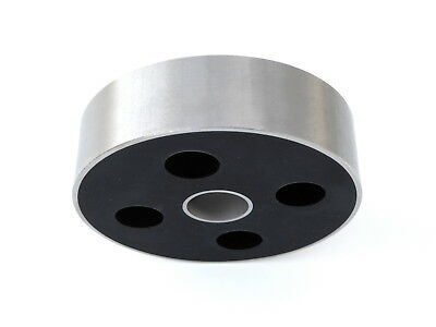

en revanche il semble que mon flector sur la photo n'aurait pas cet entourage métallique,
cet anneau autour, lorsque je compare avec une image trouvée sur le web.
mais comment se ferait-ce ?
Faut que j'aille tapoter avec un aimant voir si c'est du métal bien gras et protégé ou du caoutchouc tout nu et exposé.
la pièce sur internet
la pièce sur mon MT-80
merci pour une comparaison avec le tien

Je pense que ton flector a bien cette bague métallique, sans ce cerclage, je ne donnerais pas cher sur la durée de vie d'un flector.
Par contre la petite différence de diamètre, permet que le levier d'embrayage ne touche pas le flector, mais ça c'est moi qui le dit.
