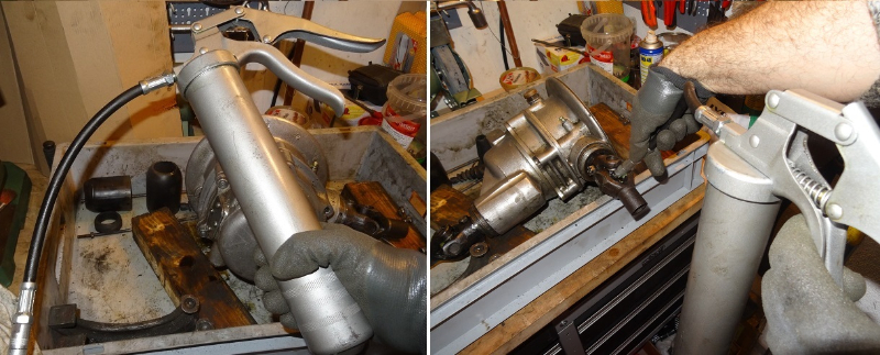

Je vous présente ma fidèle pompe avec poignée et 4 mords.
Graisseurs 03.jpg (341.38 Kio) Vu 6630 fois
C'est beaucoup mieux que les pompes à levier (et 3 mords). On n'a pas besoin d'une 3ème main! Pour graisser le r2087, faut mieux!

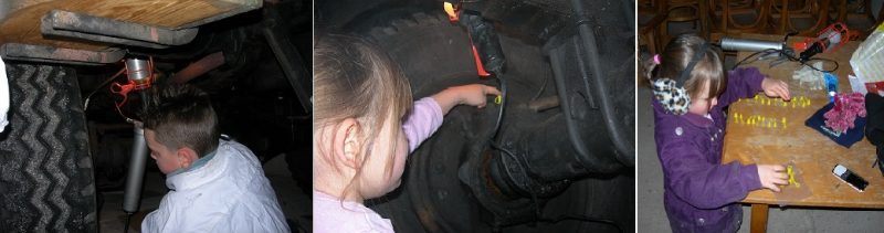

Même les enfants peuvent s'en servir.

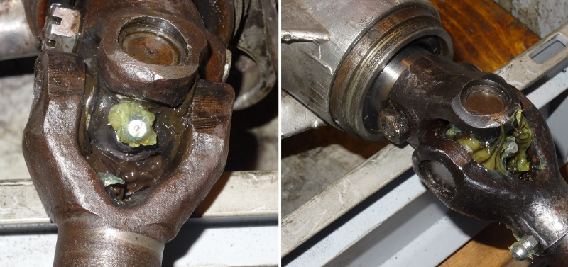

Voilà, la vieille graisse dégueux fait place à la nouvelle.
Ce test est impératif. Par exemple, un des passages de graisse était bouché.

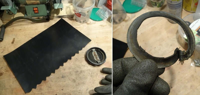

Là, où c'est excellent, c'est qu'il taille des pièces pour l'industrie dans les bandes vulcanisées et que ensuite, en tnt que particulier, on peut acheter les chutes.
Ma chute en NBR en 2mm (pour huiles, essences, etc.) de la taille d'une feuille A4 m'a couté 3,- €. :mrgreen:
Le joint Ukrainien, pas à la bonne taille, taillé à la faucille (ouarf!) plié (au marteau? Re-Ouarf! :mrgreen: ), a mérité la retraite.

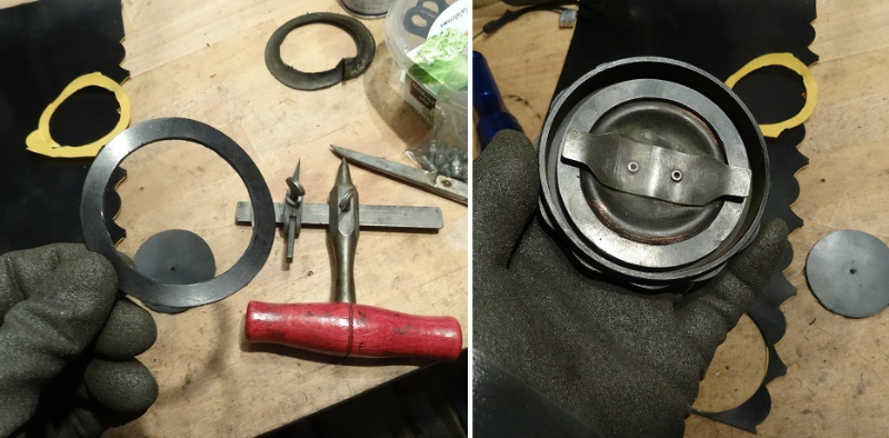

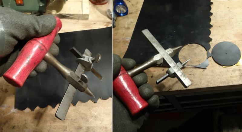

Voici un outils superbe (optique et fonction). Je l'ai trouvé au surplus de la Bundeswehr. On peut tailler ses joints de grande taille trés proprement.
Bouchon essence 02.jpg (302.07 Kio) Vu 6600 fois
Le beau joint Ø85xØ65x2mm en NBR est prêt. La chute servira pour des joints plus petits et découpés à l'emporte pièce.
Un petit brossage de la lame du bouchon, le nouveau joint et c'est fini.

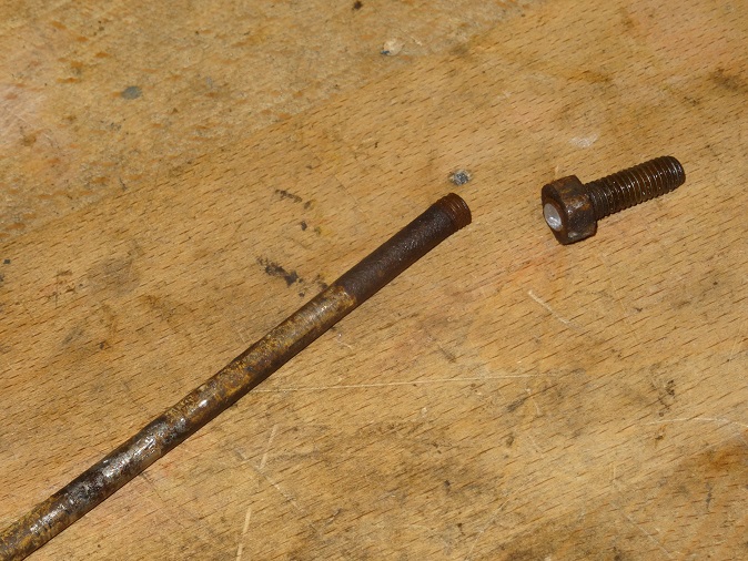

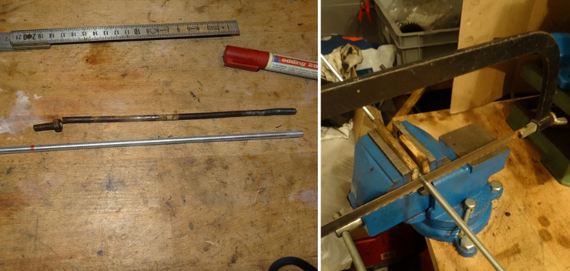

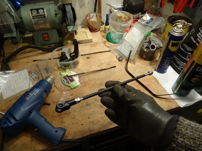

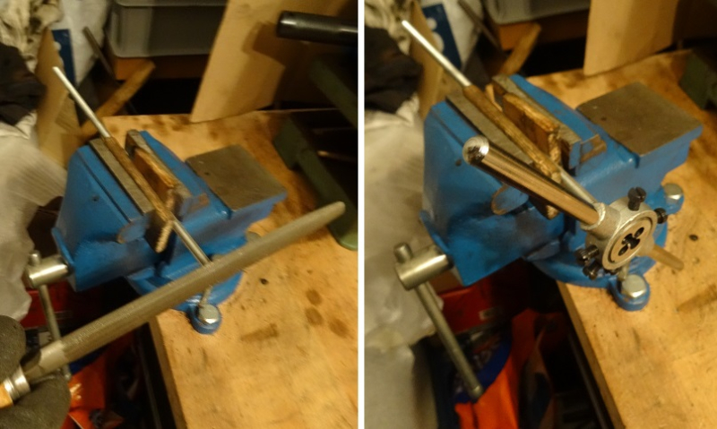

Bon, la tige de commande du frein arrière est dans un état déplorable. On va la refaire.
J'ai acheté une tige filetée de qualité (pas chez brico machin mais chez un spécialiste). Je ne pense pas qu'il ait un risque de flambage avec moins de 200mm de longueur.
Rien que la mise à longueur à la scie, on voit que c'est pas du cochonum merdicum.
tige frein arrière 01.jpg (354.97 Kio) Vu 6556 fois

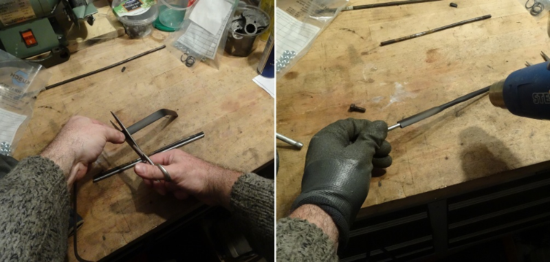

Ebavurage et finitions.
tige frein arrière 02.jpg (351.74 Kio) Vu 6556 fois
Là, une idée de M. Godasse de la Bresse: protéger la longueur avec de la gaine thermo-retractable.
tige frein arrière 03.jpg (319.27 Kio) Vu 6556 fois
Messages : 5514
Et voilà, ça fait plus serieux pour du freinage quand-même
tige frein arrière 04.jpg (188.35 Kio) Vu 6556 fois

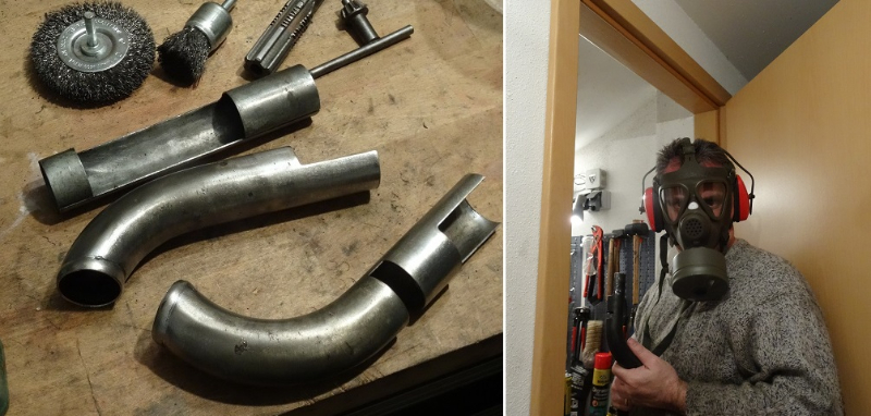

J'ai aussi brossé tous les tubes d'admission (1h15 de boulot).
Pressentant que les peintures CCCP ne sont pas avec une base aqueuse :mrgreen: , je me suis équipé NATO! :lol:
Tubes admissions 02.jpg (317.07 Kio) Vu 6552 fois
Ensuite, tout le monde à la peintoche EU.
Tubes admissions 03.jpg (209.94 Kio) Vu 6552 fois

J'y pense, ta tringle de frein fonctionne en traction, je crois, tu ne risques pas le flambage.
Messages : 5514
Juste! Aucun risque alors. ;)
