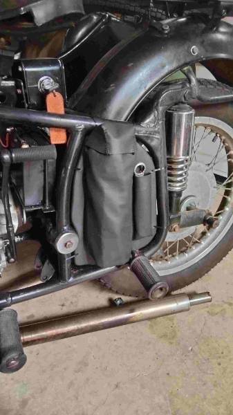

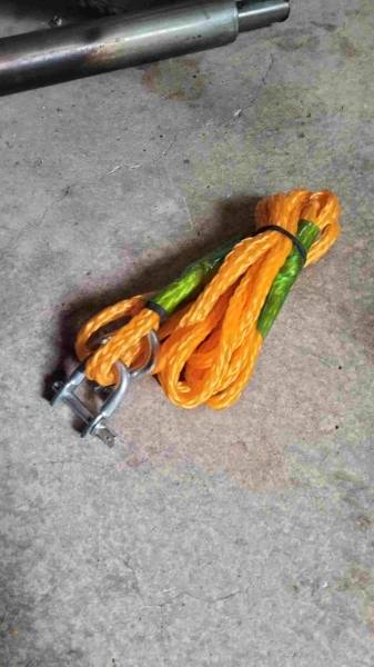

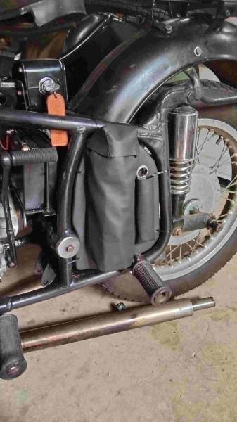

Bon en attendant mes segments (oui parce qu'un segments de cassé) je me suis fait ça .
Pour y mètre une sangle pour se faire tracter et surtout une clef aux dimensions 19 et 22 pour vérifier mes niveaux d'huile .
A l'origine je voulais juste faire un support super pratique pour ma clef et comme il y avait de la place .
Je sais il y a de la place dans le panier.
Et la sangle pour me tirer dans la pochette.
Re: Une Dnepr Bretonne
Posté : dim. 17 mars 2024 10:58
par JiFou
Bien ! bonne idée :idea: Ca ne frotte pas sur le bras oscillant, quand il bouge ? Tu as rigidifié l' AR ?
Posté : dim. 17 mars 2024 12:46
par ivaou
Non ça ne frotte pas je suis à 2cm du bras oscillant.
J'ai recouvert un contreplaqué extérieur peint avec un scai et attaché au cadre avec des rilsans.
Le tout bien rigide.
Il me reste la fermeture de la corde a faire.

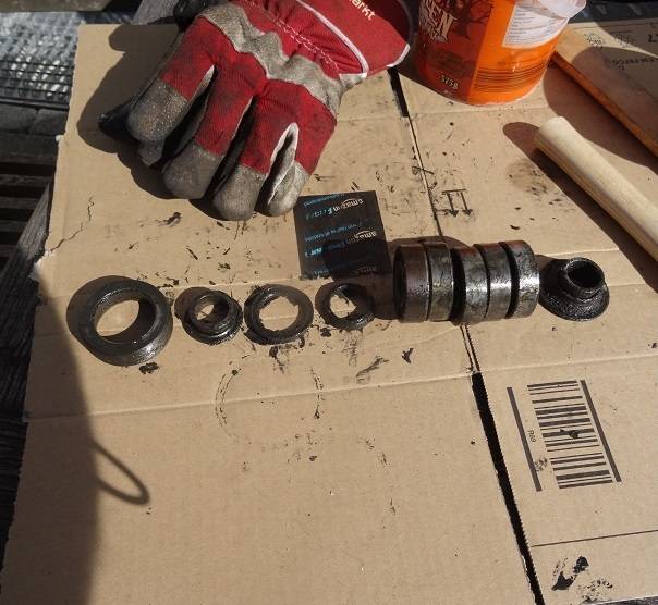

Roue bloquée? Gasp!
Tu avais déjà demonté ta roue et ton axe?
J'ai eu des surprises quand j'ai démonté le mien :mrgreen:
Rad 05b.jpg (52.25 Kio) Vu 4635 fois
5 roulements droits en lieu et place de deux roulements coniques et les entretoises. :mrgreen:
