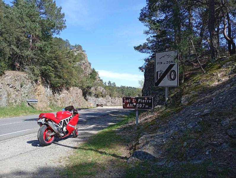

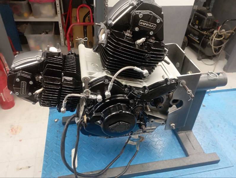

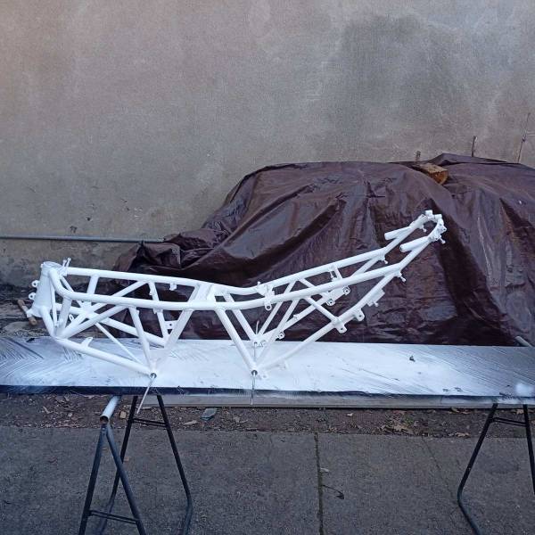

Avant d'attaquer la remorque de Guy il fallait que je termine le chantier de l'italienne en cours.
C'est chose faite, la moto est descendue du pont ce matin.
Je rentre d'une bonne balade de 120 km, la bécane marche vraiment nickel, une petite fuite au reniflard et un problème de compteur de vitesse très optimiste mais ça tourne comme une horloge.
Ça a commencé comme ça :
Ensuite comme ça :
Et voilà :
Un 900 SS carbu de 1991 c'est rugueux, pas très souple, le point mort est difficile à trouver mais quel régal dans les petites routes sinueuses.
Il reste encore à poser et vernir les autocollants de coque de selle qu'un pote doit me faire, l'assise et le dosseret de selle que ma bien-aimée va terminer la semaine prochaine.
Chuis content 🙂
