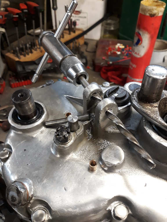

Alésoir Ø 6mm dans le levier
Alésoir Ø 7mm dans les chapes du couvercle de boite
les bagues en place :

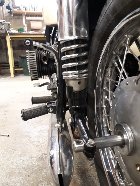

Le levier en place :
le levier de marche AR. J'ai rajouté une petite BTR pour faire "indexage" sur le carter de boite :
La nouvelle position du kick, beaucoup plus pratique qu'avant :lol:

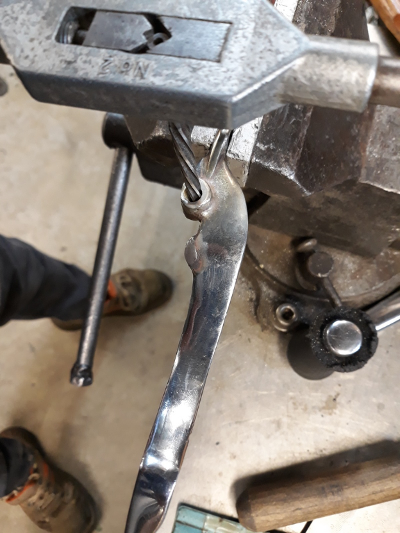

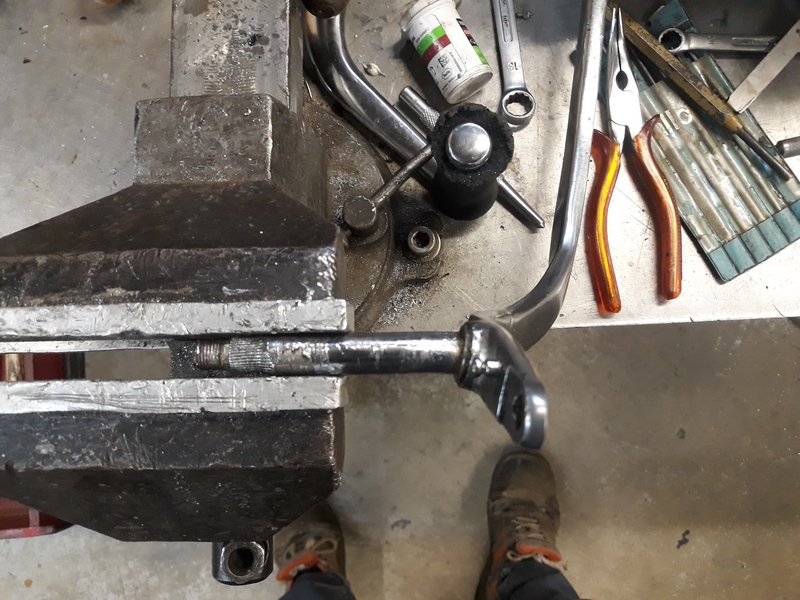

Et comme à chaque fois que je démonte quelque chose sur cette machine, je tombe sur un truc à reprendre . . .
En refaisant ma tringlerie de frein AR, je découvre en déposant la pédale que son axe est tordu . . .
Le chalumeau m'a permis de redresser la situation :lol: :lol:

Le baguage de cet axe est un indispensable, quand on a de quoi le réaliser. Tu as également bagué le levier ?
Parce que c'est lui qui morfle le plus, dans son acier chewing-gum.

westy64 a écrit :Le baguage de cet axe est un indispensable, quand on a de quoi le réaliser. Tu as également bagué le levier ?
Non, j'ai pas bagué le levier, il n'y avait pas assez de matière . . .
Messages : 3305
Suffit de faire tourner l'axe dans les bagues et non dans le levier
