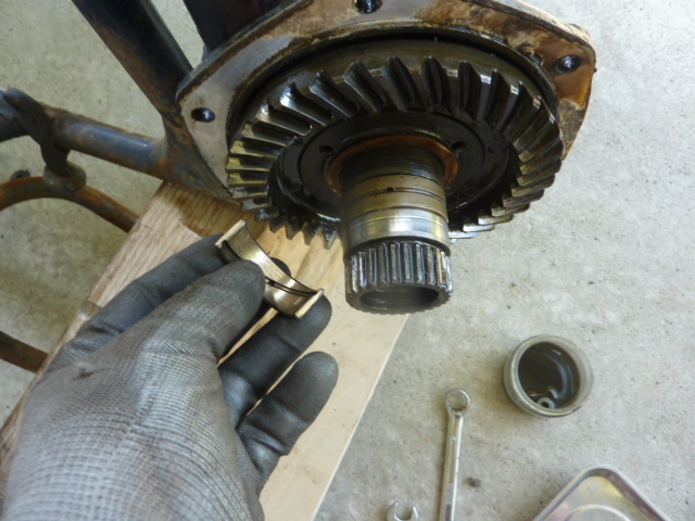

Et bizarrement, dans le pont, pas d'aiguilles, mais des coussinets style vilo ou bielle.
D'ailleurs, l'huile du pont était de l'huile moteur (je crois) mais absolument pas une huile de boite qui pue.
Les cannelures sont en bon état, sans usure excessive.
Et je suis un peu coincé pour déposer la suspension arrière droite, le tube central ne veut pas sortir, je vais devoir fabriquer un extracteur...

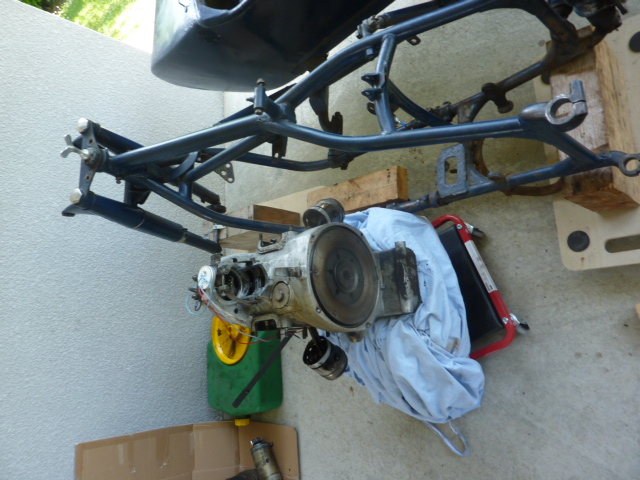

Mais l'objectif principal est atteint, le moteur est hors du cadre, il va pouvoir partir en voyage.
Pour ménager mon dos, j'ai fait l'opération en trois temps : les deux cylindres, puis le bloc carter.
et enfin ça y est il est sorti. ...

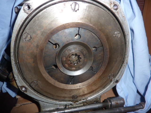

Et une vue de l'arrière, qui ne ressemble pas au souvenir que j'ai du K750. j'en ai profité pour trouver la réponse à la question posée plus haut: quel est le poids d'un moteur latéral:
- chaque cylindre+culasse pèse 10,5 kg
- le bloc embiellé, sans dynamo et sans carter d'allumage, sans huile, sans carbus, pèse 30,5 kg.
une grosse cinquantaine pour l'ensemble, que je serais bien en peine de manipuler seul et entier.
Re: J'M72
J'ai utilisé une simple tige filetée, avec écrous et rondelles, pour déposer les suspensions. Ça sort tout seul.westy64 a écrit : Et je suis un peu coincé pour déposer la suspension arrière droite, le tube central ne veut pas sortir, je vais devoir fabriquer un extracteur...
Ça avance bien ton projet.
- Messages : 1859
Re: J'M72
Oui, une tige filetée et quelques écrous/rondelles, et passé le déblocage, c'est sorti.Nel a écrit :J'ai utilisé une simple tige filetée, avec écrous et rondelles, pour déposer les suspensions. Ça sort tout seul.westy64 a écrit : Et je suis un peu coincé pour déposer la suspension arrière droite, le tube central ne veut pas sortir, je vais devoir fabriquer un extracteur...

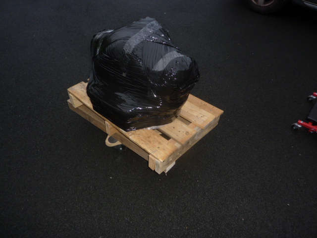

Le moteur est sur sa palette, il part lundi.

Un grand saut dans l'inconnu (un de plus), le moteur part en vacances en Pologne (j'aimerais dire au sanatorium, mais c'est l'avenir qui le dira...
Départ demain (normalement).
