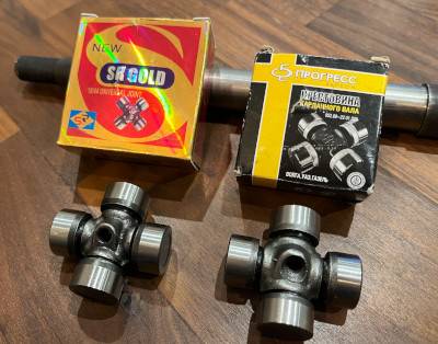

Tu as raison JPA, le croisillon est bien un 19x44. Etonnant qu'il y a si peu de choix.
J'en ai trouvé un Ukrainien, et un autre chinois dans une boite qui brille. D'après mon pied à coulisse, le chinois est bien ajusté.

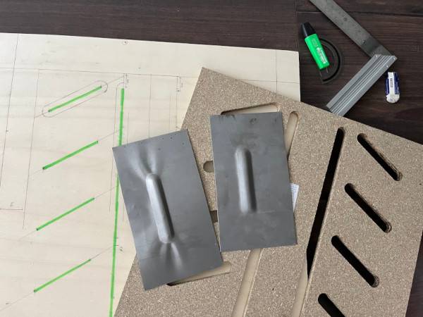

J'ai pu faire 2 essais d'emboutissage plutôt concluants. Avec les moyens du bord
Tôle de 1mm.
A gauche: premiere tentative encourageante, avec du frippage.
A droite: mieux bridé sur les flancs. Zéro frippage
Cela m'inspire pour la suite.
Posté : mar. 30 juil. 2024 08:36
Très joli 👍
Posté : mer. 31 juil. 2024 21:57
Bieng!
Il faudra que je fasse de même pour les marchepieds de mon camion.
Posté : jeu. 8 août 2024 08:50
Bonjour Nel,
C'est impressionnant.
Tu presses avec quoi ? :shock:
Posté : mar. 13 août 2024 22:23
par Nel
Bonjour Jean,
Avec une presse de 6t. Vendue au prix de la ferraille.
On aperçoit le mandrin sur la premiere photo.
Posté : mar. 20 août 2024 09:47
Nel a écrit : mar. 13 août 2024 22:23 Bonjour Jean,
Tu vas passer la tôle entière sous la presse ? Ce doit être un sacré morceau.
Posté : mar. 20 août 2024 15:29
par Nel
Cela ne rentrera pas. Je vais essayer d’avoir accès à une presse plieuse. Et en attendant il faut que je fabrique des outils à emboutir plus sérieux maintenant que je sais que cela fonctionnera.
Et avant tout cela il faut que je termine la peinture et le nettoyage de tout ce qui est en aluminium.
Mais pour le moment, vacances 8-)
