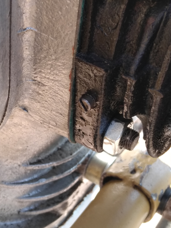

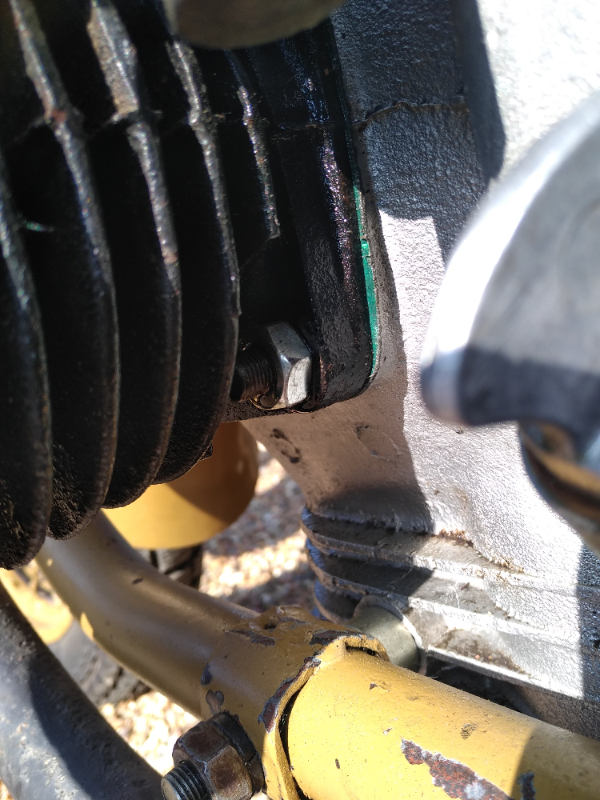

Salut les amis,
Bon après nettoyage et vérifications j'ai trouvé plus précisément l'origine du suintement. Elle provient de la fameuse petite vis située sur le cylindre gauche, vis pourtant serrée à fond. Ça suinte aussi des goujons situés à la base du cylindre à gauche comme à droite. J'avais pourtant serré en croix au remontage mais je suis peut être passé à côté d'une autre astuce. Avez vous rencontré ce genre de problème ?
Amicalement,
Amicalement,
- Messages : 1866
Re: всем привет !
Etrange, cette petite vis, sur ton cylindre.
On dirait un bouchon sur le passage de circuit alternatif de graissage, sinon je ne sais pas ce que c'est.
Au delà de la vis, as tu mis un joint pour faire l'étanchéité ?
Peut-être que la face d'appui de la tête de la vis sur le cylindre n'est pas plane, et donc que l'huile trouve un passage ?

Re: всем привет !
J'ai aussi cette petite vis sur le bas du cylindre qui possède une gorge d'orgine.
Une hypothèse personnelle serai qu'en desserrant cette vis moteur tournant on peut vérifier que l'huile arrive bien jusque là .
Et donc que le circuit se fait bien !

Re: всем привет !
Non il n'y a pas de joint.Gruobel a écrit :Pas bête. Il y a t il un joint sous cette vis ?
J'ai regardé sur mon autre moteur et cette vis est bien aussi présente et là aussi pas de joint. Étrange qu'elle soit absente de ton moteur Westy ?
L'extrémité de cette vis est conique et effectivement elle communique avec la gorge qui dessert les trois orifices de graissage du cylindre. L'hypothèse de Ligier2 est possible !
