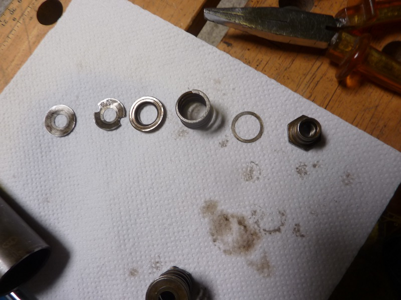

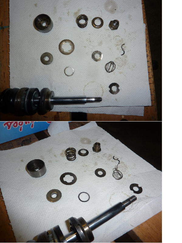

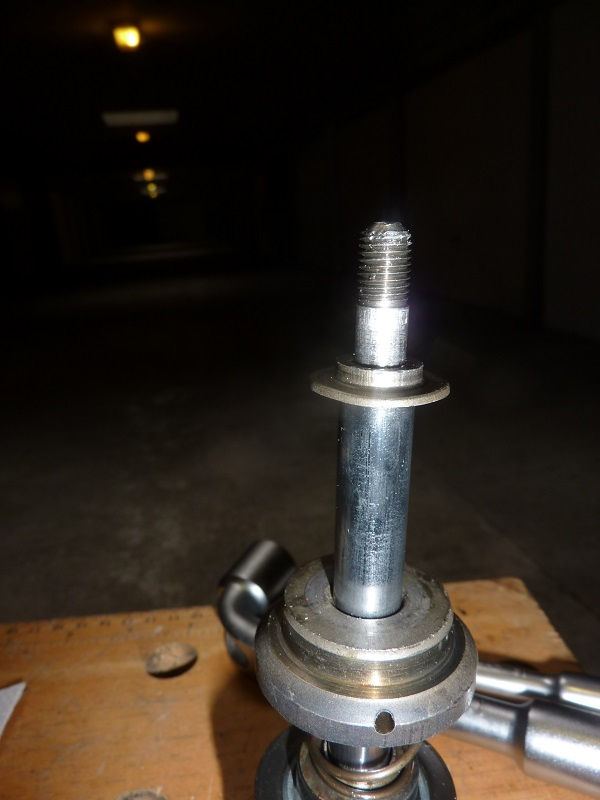

Bon, alors j'ai continué sur l'amortisseur.

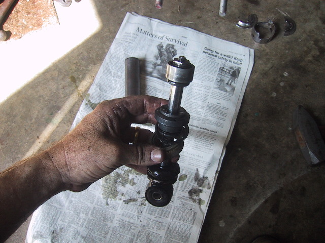

J'en étais là, avec plein de pièces sur la table et pas la moindre idée de ce qu'il fallait en faire.

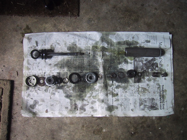

Je me suis aidé des ces 2 photos tirées du blog cité plus haut:
et j'ai commencé à empiler, comme je pouvais.

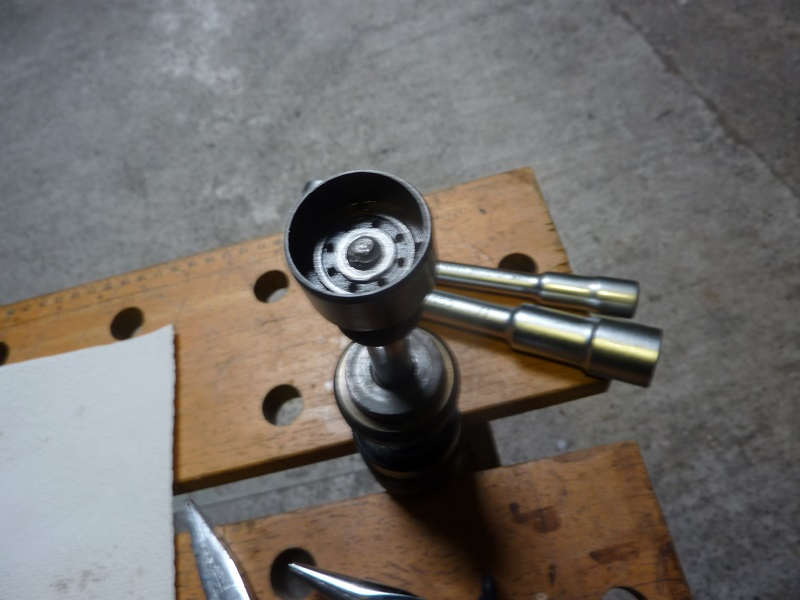

Ensuite, j'ai suivi le conseil de Tartempion, et j'ai démonté le cul du système intérieur, qui reprend les mêmes pièces qu'en haut.

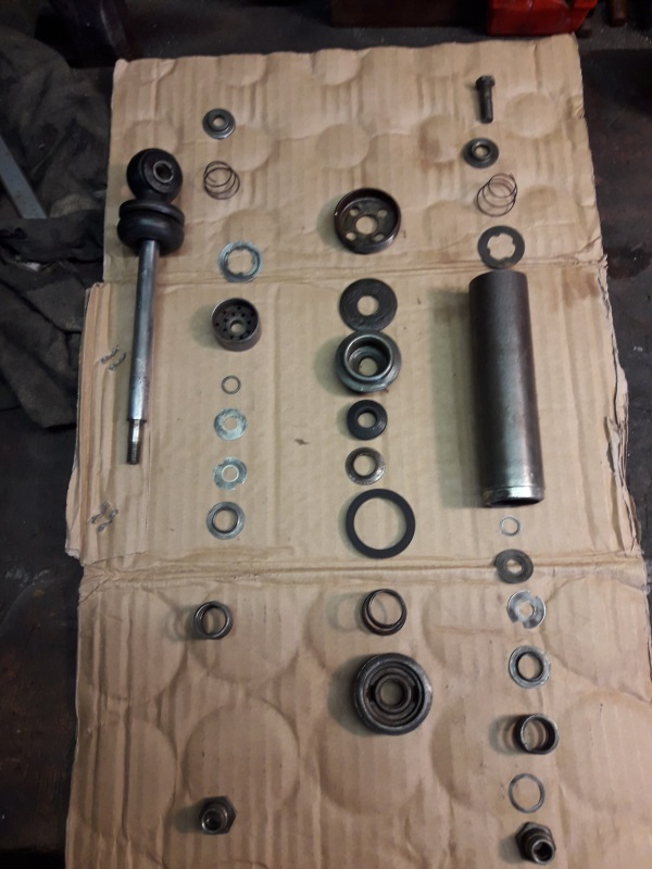

j'avais vu à l'époque de la refection de mes amortisseurs un sujet dans le post de paulo polaroil : "investissons dans l'amortissement", c'etait le titre de la page de son blog
[img]
[/img]
comme promis, voila ce que j'avais fait à l'époque...j’espère que tu t'y retrouveras :D :D :D

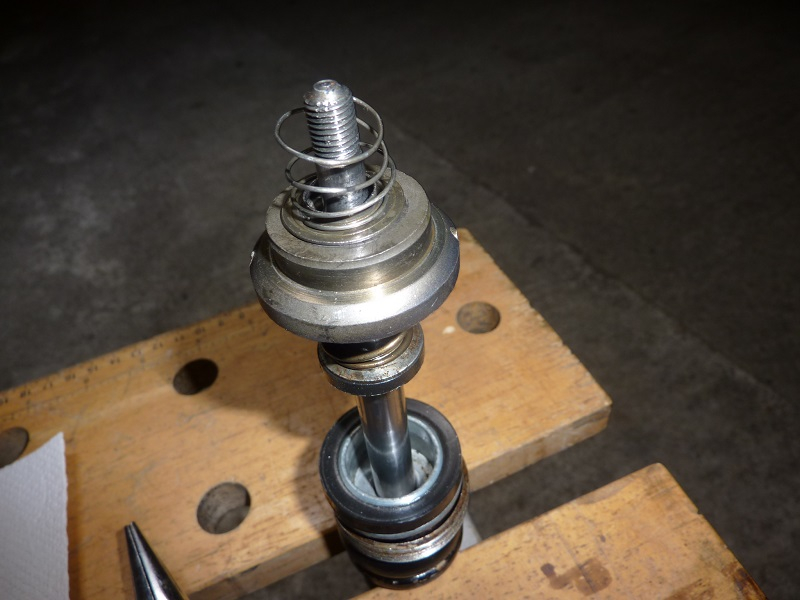

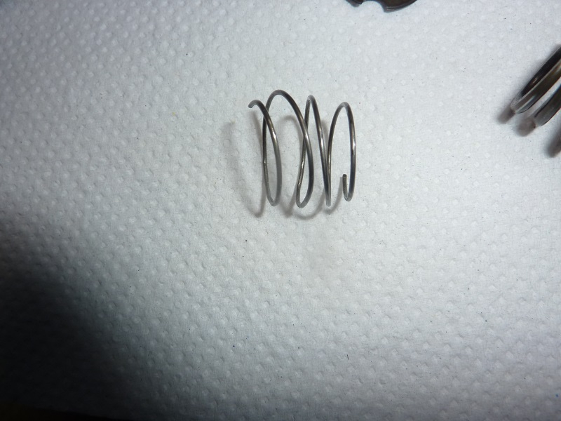

Ensuite j'ai reformé tant bien que mal le petit ressort, et j'ai commencé à empiler
Messages : 1865

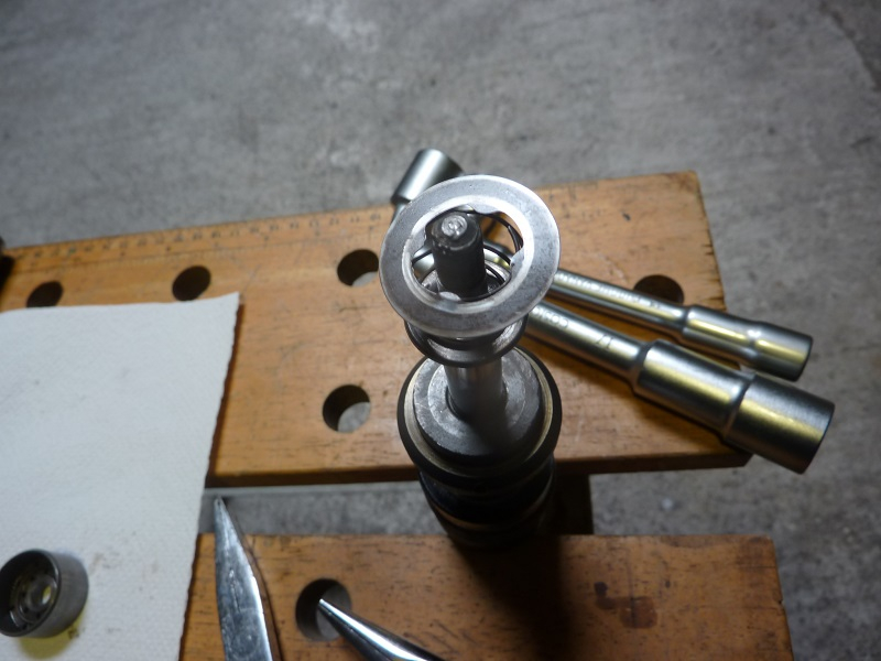

Amortisseur panier DNEPR K750 1969
encore et encore, en reproduisant ce que j'avais vu dans la partie démontée
Bon ensuite j'ai oublié de faire des photos, mais j'ai tout remonté, sans huile, pour voir si j'y arrivais.
Et bien oui...

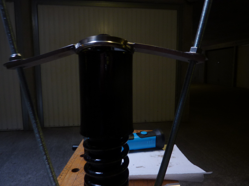

Et pour comprimer l'amortisseur ?

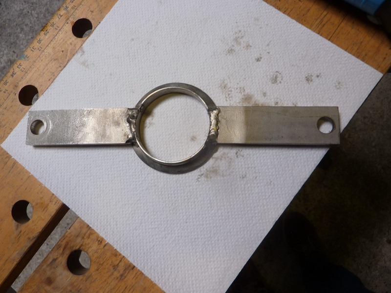

Le premier propriétaire (enfin je parle du premier français...) avait fabriqué un outil de compression, je me suis dit qu'il était temps de voir si ça marchait...
Le voici.
une tige filetée et quelques écrous plus tard...
j'ai arrêté les frais. Je ne sais pas pourquoi il a percé si loin de la bague centrale, le bras de levier est beaucoup trop important... Dommage.
