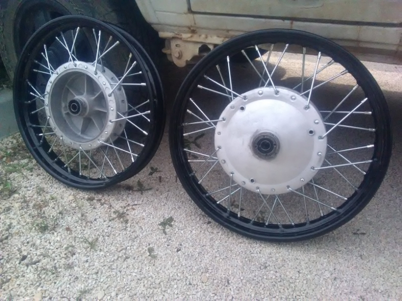

Je viens de recevoir de belles roues restaurées :P

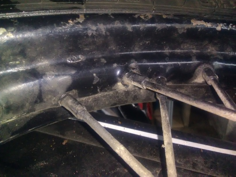

Les miennes sont vraiment en très très mauvais état sur l'arrière j'ai une tête de rayon qui a traversé la jante et les moyeux ont les trois quarts des perçage complètement agrandit, des fois on peut y passer deux rayons et les 3 sont comme celà, du coup celles là c'est pas du neuf mais ce sera déjà bien mieux que les miennes et pour un tarif très raisonnable :P

Belles bestioles.
Où les as tu trouvées ? Un site marchand ou un particulier ?

westy64 a écrit :Belles bestioles.
Vostok Motocylcles 190€ les 3 roues + l'allumage électronique et il faut rajouter le port et c'est la que ça pique 110€ mais même 300€ les 3 roues plus l'allumage électronique c'est pas excessif.
Je vais me séparer des miènes si besoin je les donnes pour dépanner un membre qui en aurait besoin, faudra juste payer le port ou venir à Toulon ;)

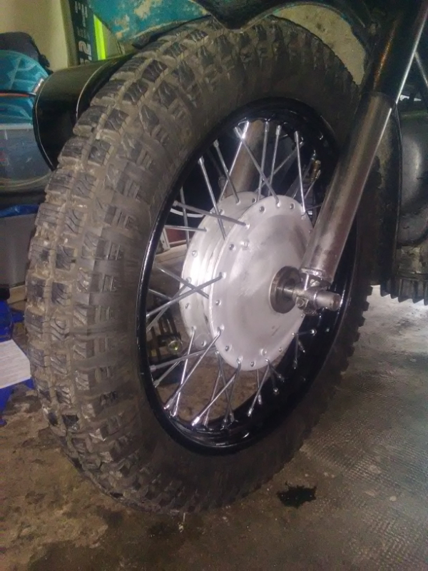

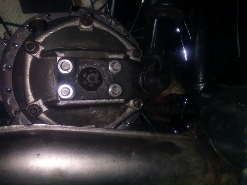

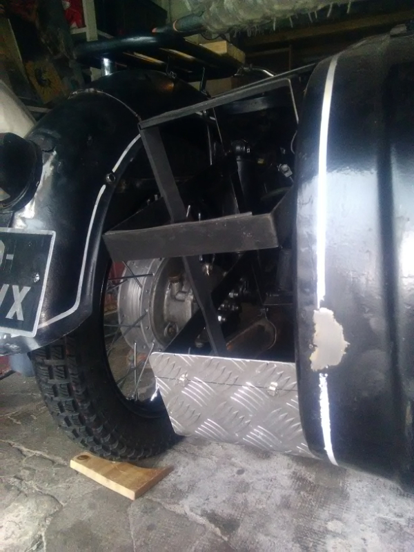

Quelques photos des derniers travaux pour préparer le road trip vers la printanière :P
Carter de pont neuf avec joint et vidange faite (fini les fuites) :mrgreen:
Roues reconditionnées (j'attends la troisième)
Et une petite photo de mon ancienne roue arrière :shock:

Messages : 1865
Re: Présentation Cyril_83200
Beaucoup plus belles !
Sont elles plus rondes aussi ?
cyril_83200
Messages : 259
Localisation : Toulon
Adhérant : 628
Message par cyril_83200 »
westy64 a écrit :Beaucoup plus belles !
Je te dirais ça quand j'aurais roulé avec mais de ce que j'ai vu en les faisant tourner comme ça elle sont pas mal ronde oui ;)
