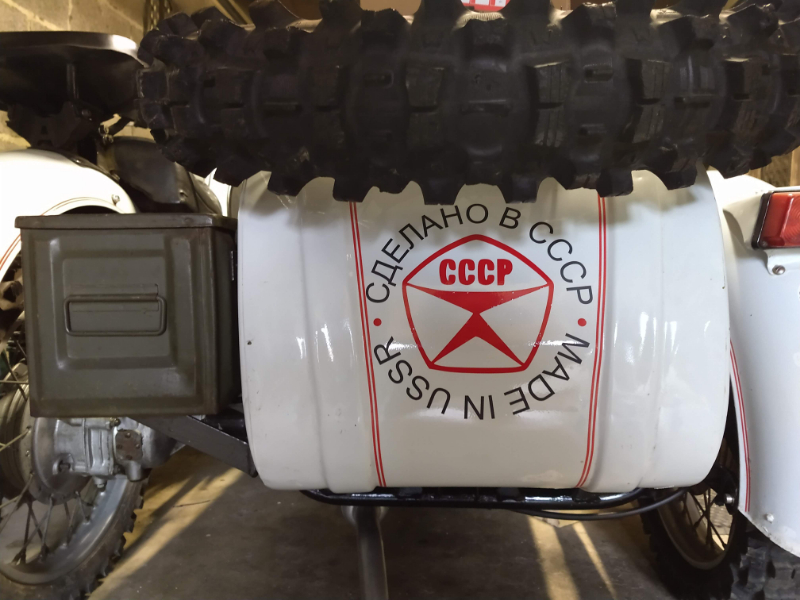

Création d'un petit sticker au fablab de Saint-Omer, Merci lastation.
