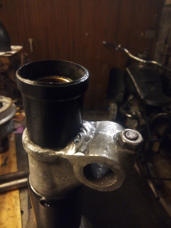

hier soir ça a bien avancé
pont et ammortisseurs arrières démontés
remise en peinture des caches ammortisseur et du cardan
soudure alu de la fixation d'axe de roue
ce soir la suite:
réusinage d'un axe d'ammortisseur
changement du joint spy de sortie de boite avant de remonter l'ensemble pont/ammortisseurs/frein/roue
Re: présentation David14-Ural M72
Joli cordon de soudure "au mig " :lol:

Ce soir j'ai usiné un axe de suspension arrière
Changé le flector et le croisillon de cardan
Changé le joint Spy de sortie de boite
Monté mon pont neuf
Monté mes amortisseurs remis en état
Remonté la roue
J'ai un bruit de frottement dès que je serre la roue, il faut que je regarde ça après avoir fait quelques centaines de mètres
Reste à remonter la tringle de frein et usiner 2 bouchons en alu pour le haut de mes amortisseurs
Çà avance bien :D :D :D :D :D :D
Bientôt les premiers tours de roue :D
