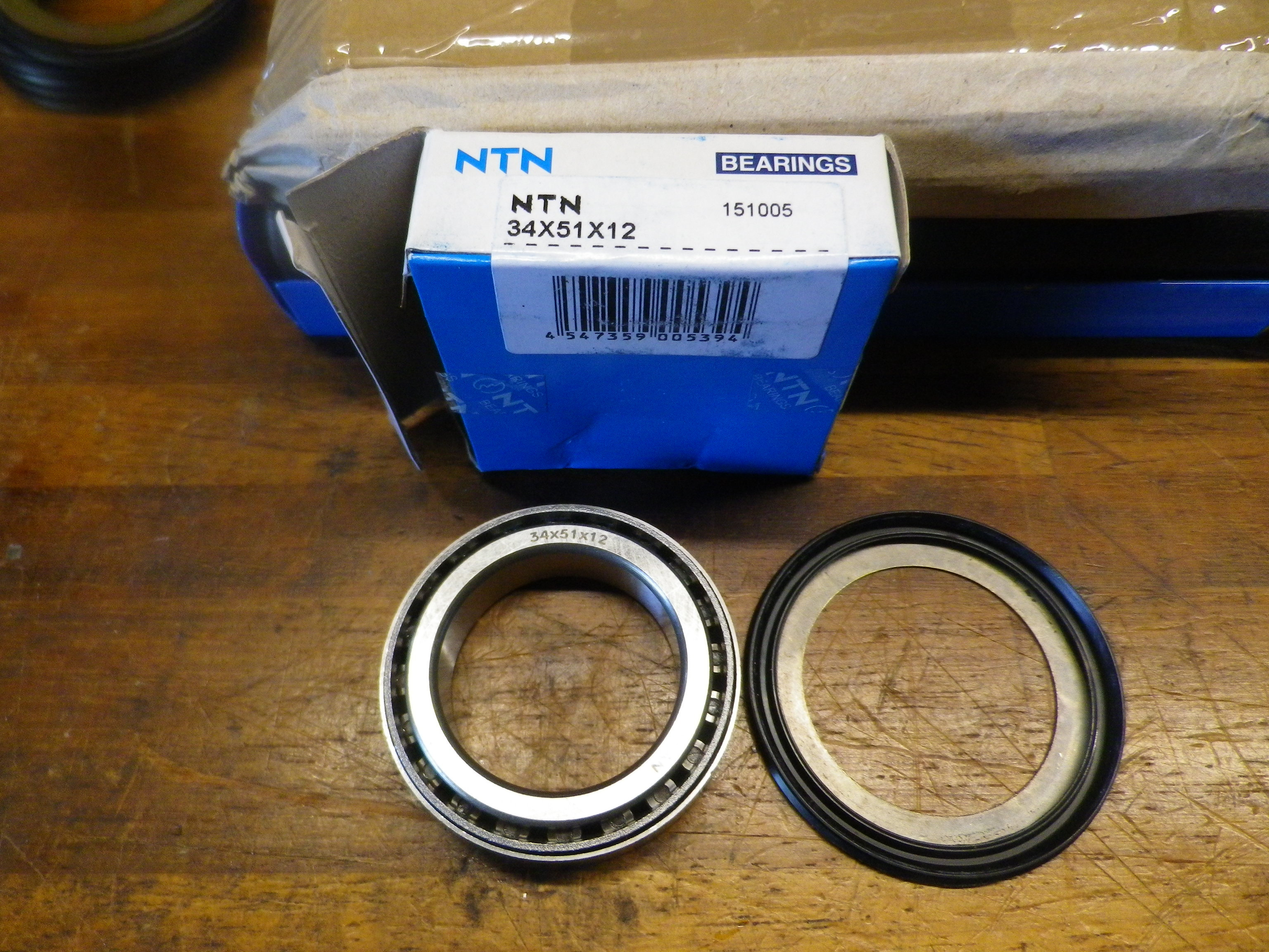

Sur l'ancien site, pas de réf, seulement la réf Russe
Pour moi c'est pas trés clair tout ça, tu peux trouver ce genre de roulement pour 15 € ou pour 110 € sans que ce soit des SKF https://www.123roulement.com/roulement-34W-51W.php
Certes pour 15€ c'est largement suffisant

j'ai essayé :
https://www.ebay.fr/itm/Tapered-roller- ... 1137719918
8 jours de livraison et ce sont des Japonnais NTN ;) pas si mauvais que ça :P

jpa a écrit :pas si mauvais que ça
Bien sûr pour ce que c'est faire, ils sont données pour quelques KdaN et une vitesse de rotation...Alors que ton guidon va pas faire un tour sur lui-même.
Superbe JP, ton lien va servir

jpa a écrit :j'ai essayé :

Je veux bien que tu montre ce que ça rend au montage...
