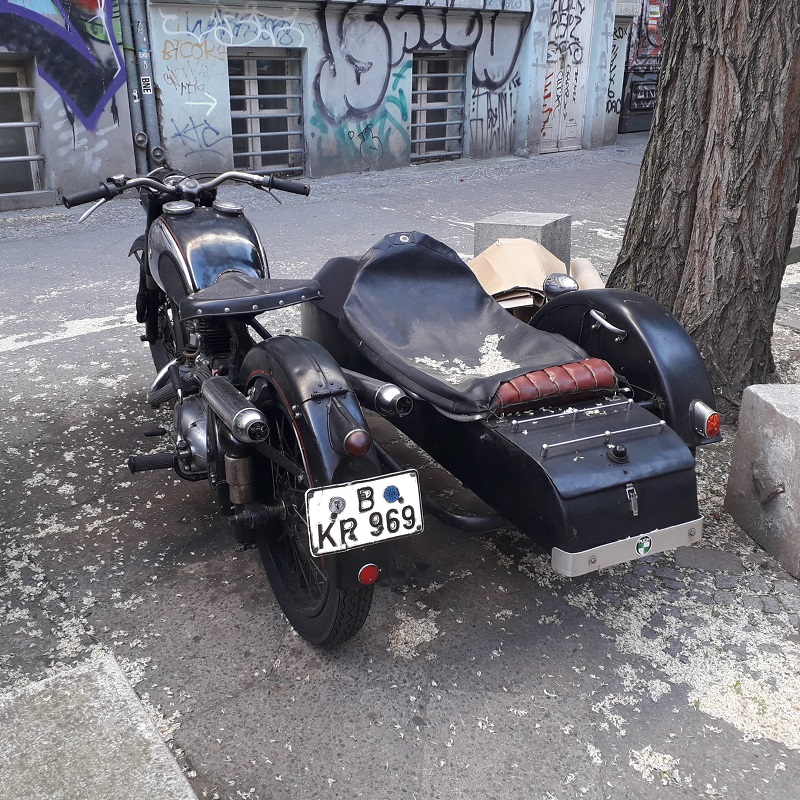

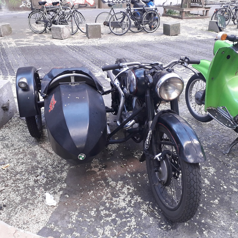

Merci Flat, j'ai écouté, et commandé chez URAL/ HAMBOURG et je vais les monter dès mon retour dans le Cantal. Pour le moment en attendant
side Puch 250 TF Kreuzberg 1.jpg (659.25 Kio) Vu 7440 fois
side Puch 250 TF Kreuzberg.jpg (619.01 Kio) Vu 7440 fois
, deux photos d'un side en bas de chez moi à Berlin, une jolie Puch 250 TF..qui roule tous les jours ;)
Re: Un MT12 dans le 15
Posté : dim. 24 juin 2018 20:09
Jolie. ;)
Posté : dim. 24 juin 2018 20:11
Terrible! :P

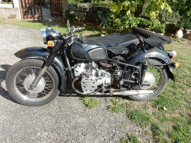

bon, je reprends contact avec vous après un été chargé mais sans rouler avec le MT12... Toujours pas de réponse de l'ANTS, mais dossier à l'étude, "Analyse par le service instructeur" comme ils disent. Déposé directement à la sous pref de st Flour avec leur aide pour que ça rentre dans les clous! (pas d'ancienne carte grise donc d'immatriculation).
Coté mécanique, remontage des roulements (coniques, merci pour le conseil JPA et Flat!) de la colonne de direction, changement des roulements de roues, vidange moteur et 1er essai sur 50 mètres autour de chez moi.. Elle démarre au quart de tour, tourne apparement bien, pète en décélération et ne tient pas le ralenti... conforme à mes attentes!! donc je vais maintenant tout vérifier coté allumage et carburation dans un premier temps.
Par contre, les amortisseurs AR sont morts, pompes à vélo... Je ne me sens pas de les reconditionner, quelqu'un en a déjà changé et acheté où, origines ou Hagon? J'ai cherché sur le forum mais pas trouvé!
Quelques photos de la rebelle.. avec son surnom "Makhnovchina", petit clin d'oeil à l’armée révolutionnaire insurrectionnelle ukrainienne de 1918...1 La makhnovtchina.jpg[/attachment]
