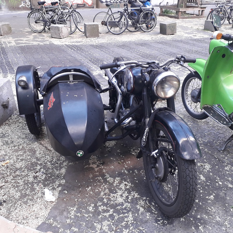

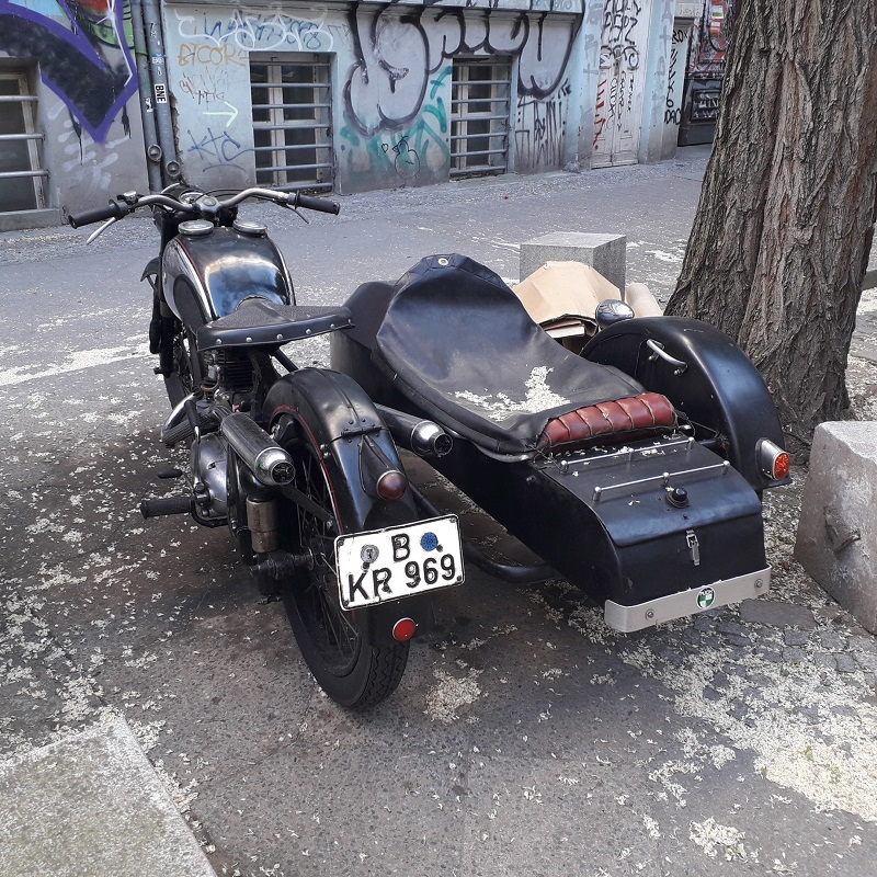

, deux photos d'un side en bas de chez moi à Berlin, une jolie Puch 250 TF..qui roule tous les jours
ça va rouler...un jour!

Terrible!

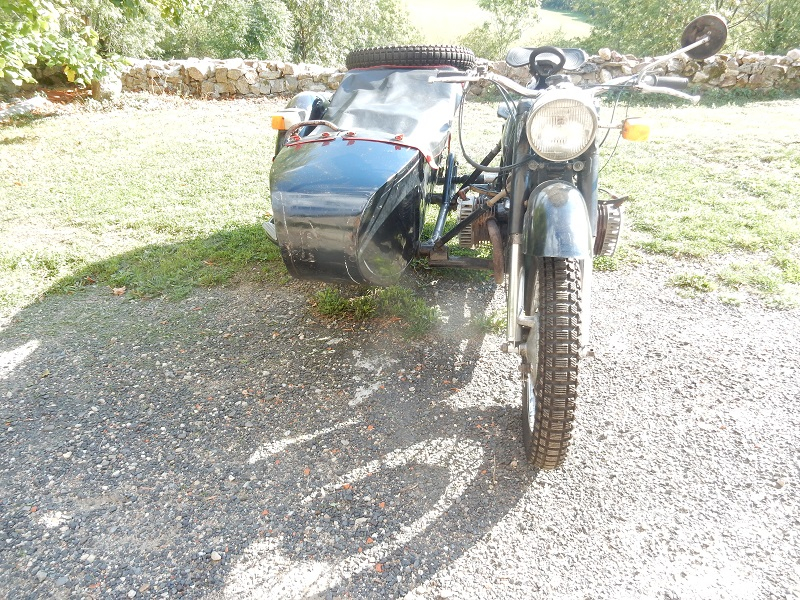

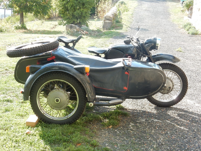

Quelques photos de la rebelle.. avec son surnom "Makhnovchina", petit clin d'oeil à l’armée révolutionnaire insurrectionnelle ukrainienne de 1918...1 La makhnovtchina.jpg[/attachment]

Petite remarque !
Tes pneus ne sont pas homologués pour la route !
Regarde sur les flancs c'est écrit .
Aprés ...............
