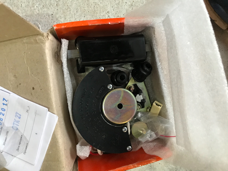

manugarnier
Messages : 123
Enregistré le : sam. 13 avr. 2019 06:52
Re: Allumage électronique pour DNEPR K750
Message par manugarnier »
Est ce que l’allumage est celui ci ( cf photo)
Manu Garnier !
Messages : 1858
vérifie le voltage (normalement il convient pour 6 et 12V), mais j'ai le même modèle.
