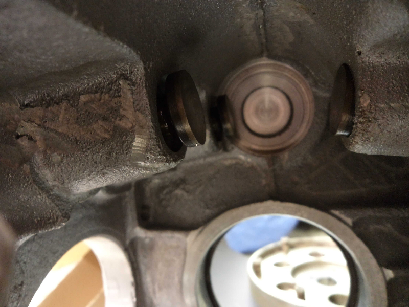

Moteur d'origine
Nettoyage des pièces du moteur d'origine me fut l'occasion de découvertes:
Première découverte, le moteur est peint, ou plutôt il l'était. :lol:
Deuxième découverte, le moteur est ébavuré ce qui fut pour moi un réel étonnement. :shock:

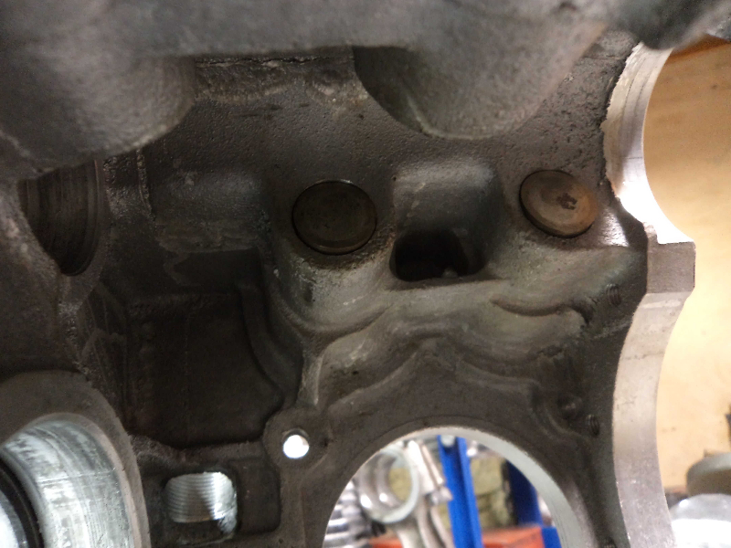

Troisième découverte, un système de pousseurs amélioré dont j'ignorais l' existence.
Quatrième découverte, un nouveau système de graissage des culbuteurs constitué d'un d'entonnoir situé entre les deux pousseurs débouchant sur deux canaux.

L'amélioration du système de graissage des culbuteurs ma poussé a choisir ce moteur pour recevoir une pompe a huile et un système de graissage amélioré.

Une série spéciale ?? un prototype ?? ou une bidouille ??

Je pense que ce doit être une série pour l'export ou pour des commandes particulières. Farid m'avait parlé d'un Dnepr version police qui avait des poussoirs étranges, je pense que ce doit être le même type de moteur.
