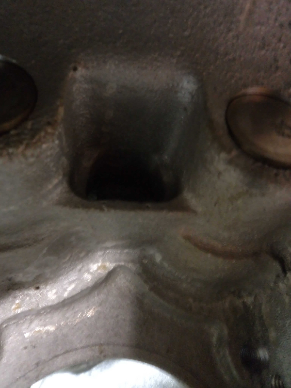

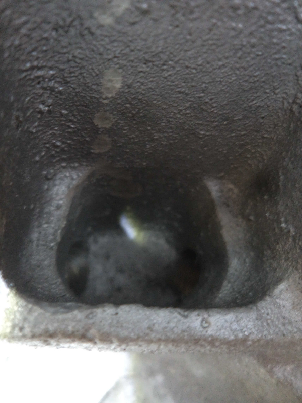

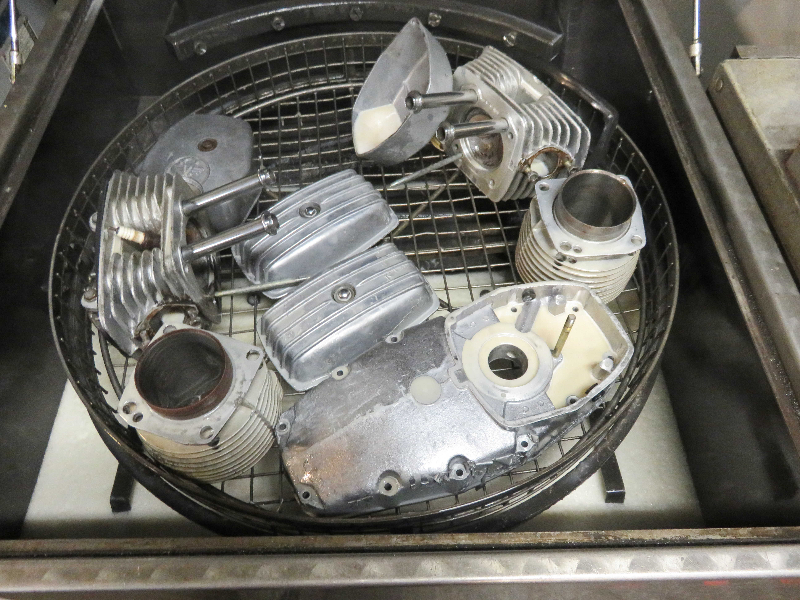

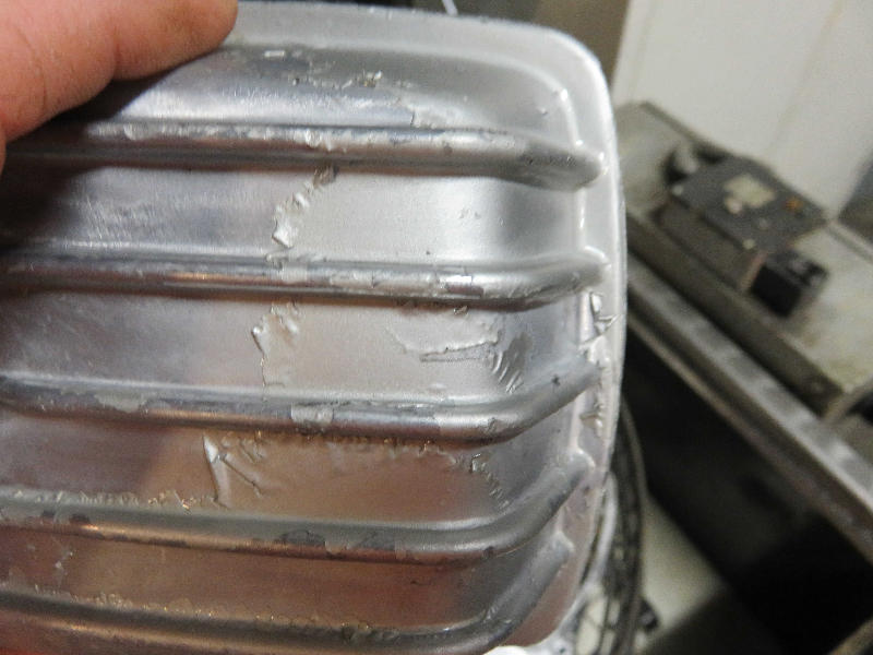

Nettoyage des pièces du moteur d'origine me fut l'occasion de découvertes: Première découverte, le moteur est peint, ou plutôt il l'était.
Deuxième découverte, le moteur est ébavuré ce qui fut pour moi un réel étonnement.

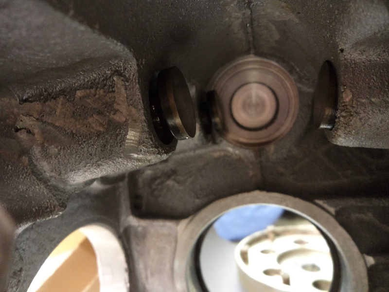

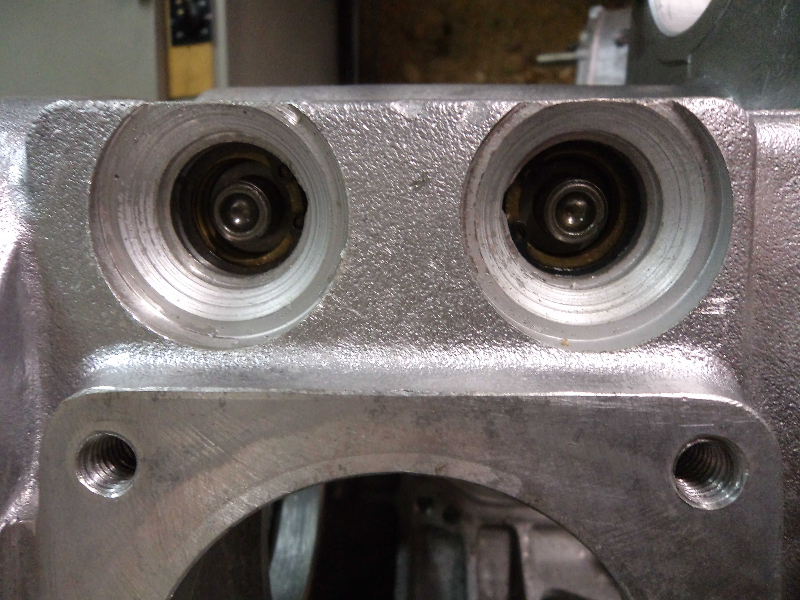

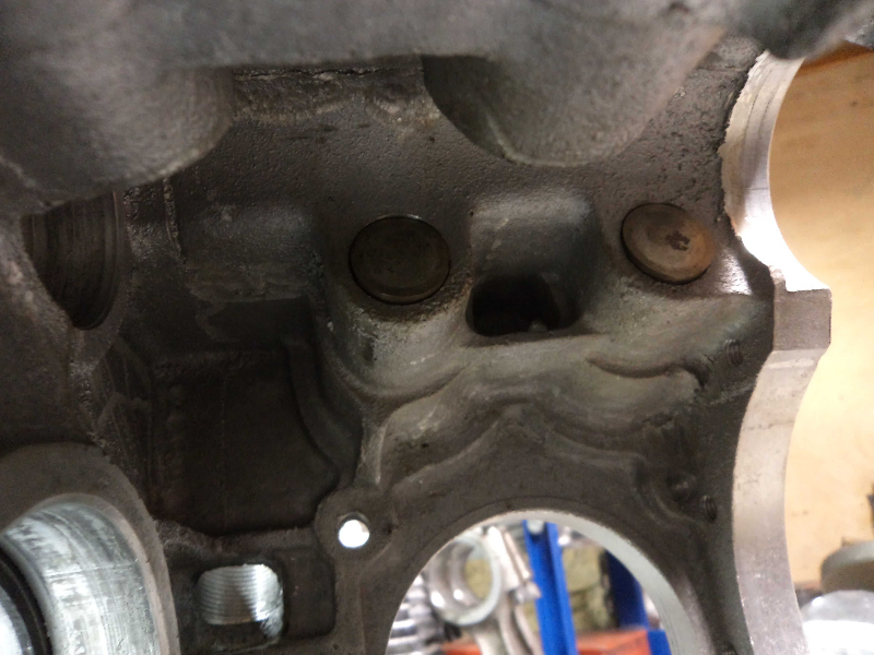

Troisième découverte, un système de pousseurs amélioré dont j'ignorais l' existence.
Quatrième découverte, un nouveau système de graissage des culbuteurs constitué d'un d'entonnoir situé entre les deux pousseurs débouchant sur deux canaux.

L'amélioration du système de graissage des culbuteurs ma poussé a choisir ce moteur pour recevoir une pompe a huile et un système de graissage amélioré.

Une série spéciale ?? un prototype ?? ou une bidouille ??
C'est tout de même facile de faire la vaisselle avec une machine qui va bien, parce que moi avec ma bassine et mon pinceau nylon, c'est la corvée

Je pense que ce doit être une série pour l'export ou pour des commandes particulières. Farid m'avait parlé d'un Dnepr version police qui avait des poussoirs étranges, je pense que ce doit être le même type de moteur.
Pour la machine a laver, c'est celle de mon bouleau, je vais un peu plus tot le matin pour pouvoir m'en servir, c'est un vrai régale.

Tout comme la version pompier de la société Erval, dont je pense avoir récupéré la remorque
