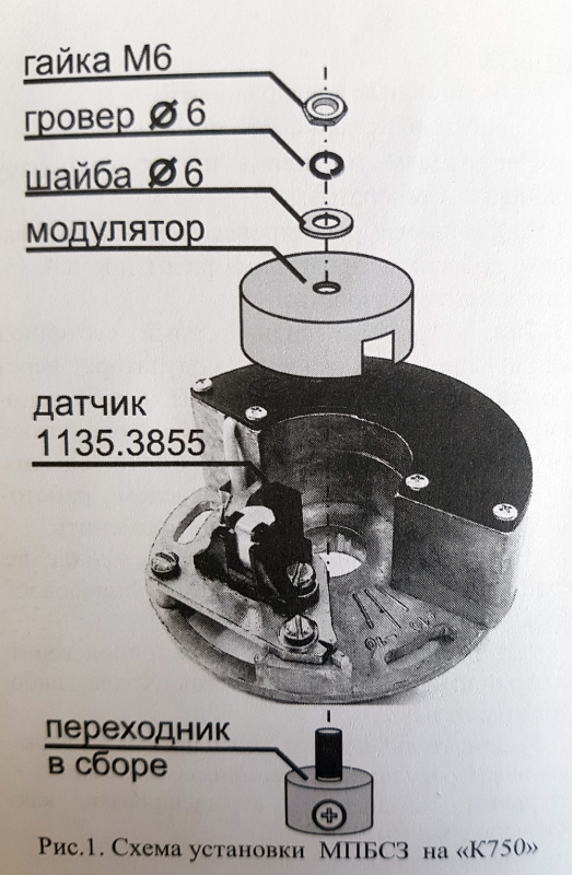

Bon, après autres recherches, j'ai commandé un allumage électronique pour ma M63 moteur K750 car j'avais un gros doute sur le miens suite à mes pb de moteur qui ne prenait pas ses tours.
C'est la ref 1135.7334 avec le petit truc rond qui se met au bout de l'arbre à came en plus (ne pas l'oublier pour les K750)
image ici :
Il a l'air pas mal sauf que pour le réglage et bien c'est tout en russe et je n'ai pas trouvé bcp d'infos sur le réglage initial sauf un peu là :
http://forum.dnepr-ural.fr/viewtopic.ph ... 5&start=40
Mon allumage a cette petite led qui s'allume en plus.
Après traduction du doc, je vous le met en pièce jointe (pdf) ça peut servir ;) Réglage de base : mettre un des pistons au PMH, tourner le modulateur jusqu'à que la led s'éteigne (c'est à dire à la fin du passage de la fente du modulateur), visser et hop ça démarre.
Je vais ajuster le réglage aujourd'hui.

C'était bien un pb allumage, depuis allumage électronique nickel.
Depuis j'ai quand même remis mes anciens carbu d'origine et pas la copie chinoise.
Je fais faire ré-aléser mes cylindres + chgt pistons (en cours) mais je ferai un nouveau post à ce sujet.
Note pour ceux qui partent sur la solution allumage électronique, la pièce en bout d'arbre à came est fixée par une vis intérieure, elle a tendance à se dévisser avec les vibrations, mettre un coup de frein filet pour bloquer.
