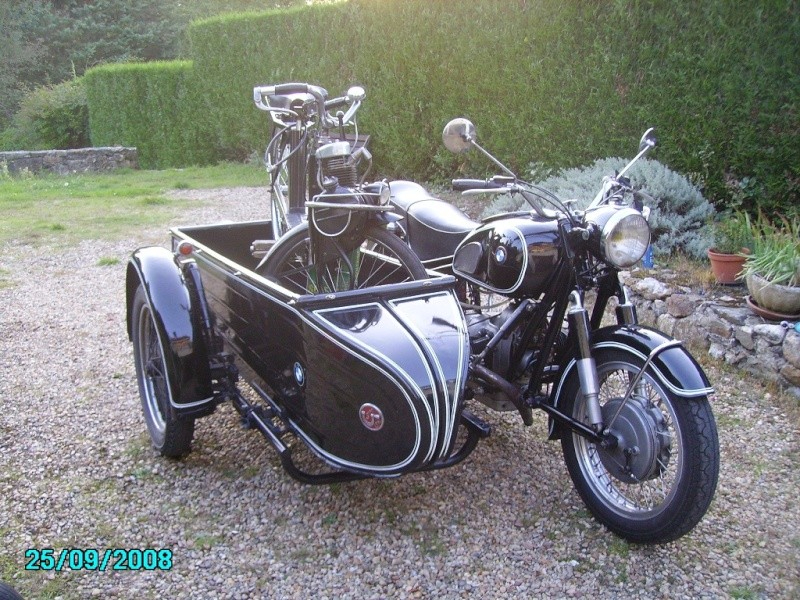

Bonjour dans le temps j’ai roulé avec une précision attelé à une BM série 2 je n’aimais pas du tout les attaches souples , j’avais toujours l’impression que ça se baladait dans tous les sens pour ça je préfère vraiment l’Oural avec ses attaches rigide

là on voit le système a ressort
https://www.900-xj.com/forum/viewtopic.php?f=15&t=20846
moi j'avais rencontré le gars qui les fabriquait encore chez jean murit a paris, c'est marrant, ce sont des feuilles de tôle qui tiennent avec une barre chromée qui pince les 2 tôles au dessus
moi j'aimais beaucoup le side porteur presse, mais çà coutait trop cher à l'époque, on n'en voit plus du tout

attention je n'ai jamais dis que le précision était mauvais, il est léger et très bien conçu et très beau , mais c'est juste ce système qui me faisait flipper, la moto penchait avant que le side ne se soulève, même avec mes ressort super serrés. si j'avais eu à l'époque des barres sans ressort comme sur les dnepr ou ural, ce phénomène n'aurait pas eu lieu.

A vrai dire je ne sais pas depuis quand il a le brevet et les machines mais sa date.
Il fut aussi le dernier monteur se BFG solo ou solo/side
Personnellement, et je le redis pour Christophe, il faut monter le panier sur son châssis d'Ural
Pourquoi, il sera polyvalent et il pourra des qu'il le veut au besoin revenir avec un side plus grand en remettant l'ural.
De plus le châssis des précisions a une garde au sol très limitée.
Pour toi Jean Louis, sache que les derniers précisons sont fixes mais on gardé la possibilité de régler l'inclinaison facilement grâce a cette molette en croix. ( très intéressant quand tu a très chargé le panier).
