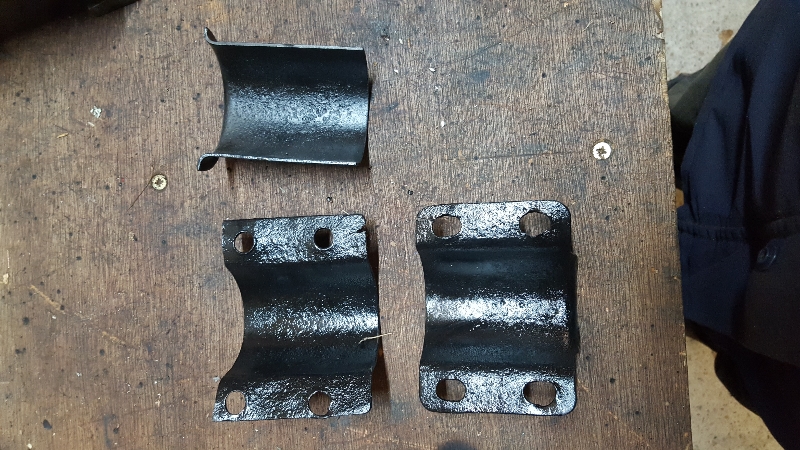

Deux autres questions pour la route,
En faisant un peu d'ordre dans mes pièces, j'ai trouvé 3 pièces destinées à la fixation du panier sur son chassis. A priori il m'en manque une. Est ce que j'ai révé ? Est ce que l'un d'entre vous en a une en rabe ?
fixations panier.jpg (409.21 Kio) Vu 4680 fois

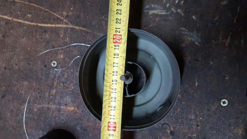

Qu'est ce qu'on met comme filtre à l'intérieur du filtre à air à bain d'huile ?
intérieur filtre à air.jpg (317.89 Kio) Vu 4680 fois
Re: Heureux proprio d' un t'as de pièce de K750
Posté : jeu. 8 mars 2018 11:17
De l'huile et une bobine de fil de pèche au gros;
C'est ce que j'avais sur mon Mt9
Posté : jeu. 8 mars 2018 12:01
Effectivement manque n° 65021008 voir coussin caoutchouc .
Montage de 4 au total !
Ouf !
Question non rabat-joie :lol:
Voir catalogue Zapchastexport .sssr.export.
Posté : jeu. 8 mars 2018 16:58
Pour les supports ils sont logiquement fait d'une pièce, ceux de gauche doivent être une fabrication maison.
http://www.oldtimergarage.eu/catalog/pr ... cts_id=133
Pour l’huile j'en ai pas mis, juste le fil de pèche (a revoir quant même).

Pareil, je n'ai pas remis d'huile mais je roule rarement dans la poussière avec mon mt9
c'est l'ural qui prend le relais dans ce cas.
Posté : jeu. 8 mars 2018 17:57
J'ai toujours un peu d'huile au fond de la boite et la filasse est huilée par le reniflard.
Il faut tout de même que la filasse soit huilée.
Posté : jeu. 8 mars 2018 18:46
Sinon, on peut adapter un filtre à air moderne comme ici:
http://forum.dnepr-ural.fr/viewtopic.ph ... &start=130
Posté : ven. 9 mars 2018 09:38
Guy et Claudette a écrit :J'ai toujours un peu d'huile au fond de la boite et la filasse est huilée par le reniflard.
Tu met quoi comme type d'huile?
Pour huilé la filasse tu la fait tramper?
