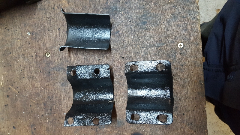

Deux autres questions pour la route,
En faisant un peu d'ordre dans mes pièces, j'ai trouvé 3 pièces destinées à la fixation du panier sur son chassis. A priori il m'en manque une. Est ce que j'ai révé ? Est ce que l'un d'entre vous en a une en rabe ?

Re: Heureux proprio d' un t'as de pièce de K750
Effectivement manque n° 65021008 voir coussin caoutchouc .
Montage de 4 au total !
Ouf !
Question non rabat-joie :lol:
Voir catalogue Zapchastexport .sssr.export.
Pour les supports ils sont logiquement fait d'une pièce, ceux de gauche doivent être une fabrication maison.
http://www.oldtimergarage.eu/catalog/pr ... cts_id=133
