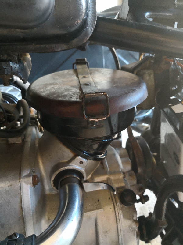

Ce ne peut pas être le filtre à huile tout de même !? Quand j'enlève le couvercle, un truc genre spongex métallique qui barbote dans l'huile mais sans que cela ne se démonte...

Cela s'appelle un filtre a air a bain d'huile plus performant qu'un filtre a air sec .
L'air est filtré et les salissures tombent au font de l'huile .
Dépose , nettoyage et rinçage a l'essence puis remettre de l'huile moteur jusqu'au niveau .
Sert beaucoup dans les terrains poussiéreux , par chez nous !

Ou alors tu adaptes pour un filtre moderne:
Agade là:
http://forum.dnepr-ural.fr/viewtopic.ph ... &start=130

Donc pas de filtre à huile sur ce modèle ?!
Re: Ptit nouveau en Dniepr MT12
Posté : mar. 30 janv. 2018 15:04
Ben si. D'origine, c'est un filtre à bain d'huile.
Mais si tu veux utiliser un filtre moderne, tu peux faire la modif comme décrite dans le lien.
