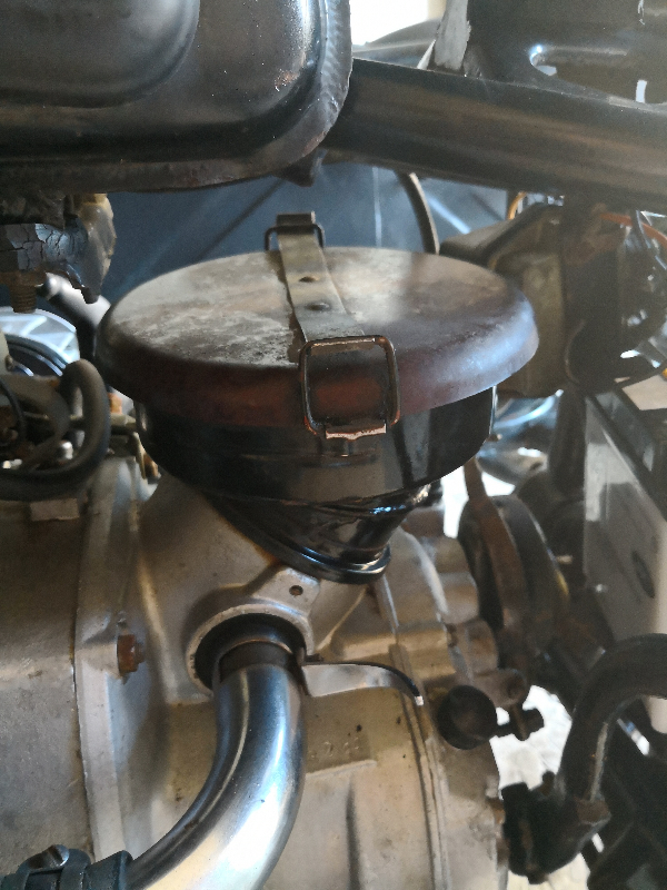

Ce ne peut pas être le filtre à huile tout de même !? Quand j'enlève le couvercle, un truc genre spongex métallique qui barbote dans l'huile mais sans que cela ne se démonte...
Re: Ptit nouveau en Dniepr MT12
Cela s'appelle un filtre a air a bain d'huile plus performant qu'un filtre a air sec .
L'air est filtré et les salissures tombent au font de l'huile .
Dépose , nettoyage et rinçage a l'essence puis remettre de l'huile moteur jusqu'au niveau .
Sert beaucoup dans les terrains poussiéreux , par chez nous !
Message par Jessy »
Ahhhh ok
Donc pas de filtre à huile sur ce modèle ?!
Messages : 5494
Ben si. D'origine, c'est un filtre à bain d'huile.
Mais si tu veux utiliser un filtre moderne, tu peux faire la modif comme décrite dans le lien.
