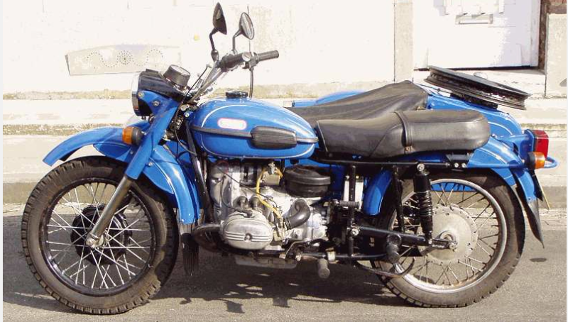

il faut que tu trouve sur la toile le type d'ural que tu as car plus je le regarde et plus il me fais penser a celui que j'avais il y a une dizaine d'années.
allez un gros indice detecté par guy et ses claudettes :lol: :lol:
2017-10-31 09_52_29-(5) Quel est mon modèle _ - Forum Amicale Dniepr Oural de France.png

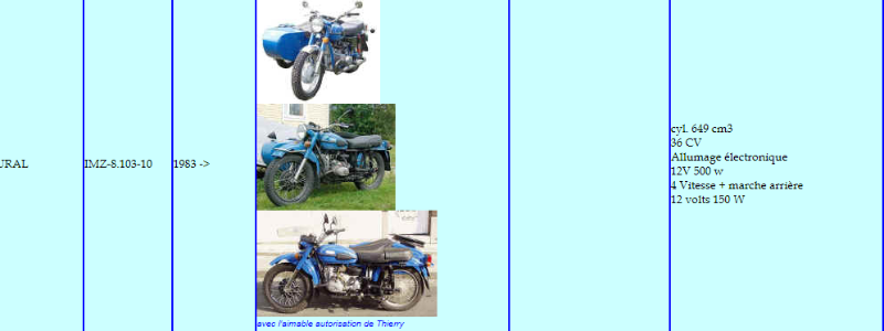

2017-10-31 14_12_06-Amicale Dniepr_Oural de France - cadres.png (109.99 Kio) Vu 10917 fois

Salut, à mon avis ta moto est un ural M63, avec un moteur ural 650, pas forcément celui d'origine d'ailleurs vu que ton alternateur semble être un 454 en 12v (si je ne m'abuse). Il est possible que le moteur soit d'origine et que l'alternateur seul ait été changé (à vérifier niveau compatibilité). A mon avis elle est plus d'origine que mon bitza, au moins tes jantes proviennent bien d'un ural. Et oui, elle existe en side sans marche arrière. Si tu peux faire des photos du côté droit au niveau de la boîte ce serait intéressant :D Pour moi elle est pas tant trafiquée que ça. EN tout cas elle va être belle :D
