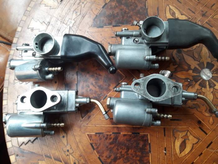

k301 k302.jpg (55.94 Kio) Vu 2621 fois
à gauche 301 , à droite 302
regarder la cuve, c'est la seule difference

Et bien on va se coucher moins gland ce soir. Je ne connaissais pas les K301.
