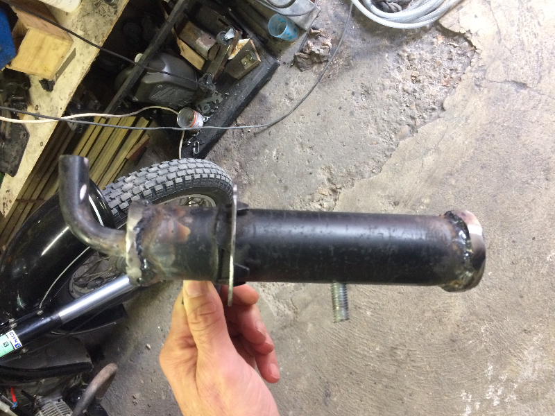

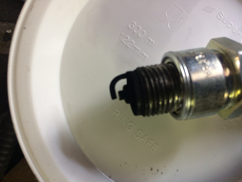

La bougie droite noire charbonneuse à cause de l'huile qui se déverse par la durite de dépression, pas possible de laisser cela comme ça :o
Je confectionne donc une "boite" de récupération d'huile et je boucherai l'entrée dans la pipe du filtre à air .
La boite brut, pour la finition cela attendra la semaine prochaine, l'arrivée d'huile partie supérieure, le boulon perce sera agrémenté d'une durite transparente qui remontera au même niveau que la partie supérieur et me donnera le top pour vider ce réservoir. On ne vois pas sur la photo, un trou de 3 mm. pres du coude pour prise d'air.
Ça prendra place entre le carburateur droit et le moteur sur le même boulon qui tient la gaine du câble d'embrayage'
À suivre pour la version terminée :D

Trés ingénieux la pédale de kick!
Ca donne un petit air marche pied Louis XIV! (Paradoxe pour une machine de l'Est! :lol: :lol: )

Ah oui c'est en effet une super idée, merci pour les photos.
Pour ta bougie, elle est "charbonneuse" soit sèche, ce qui indique plutôt que tu as trop d'essence, quant tu as trop d’huile ta bougie est noir et grasse. Nettoie ta bougie, démonte ton tuyau du reniflard de la pipe et essais de rouler un moment puis vérifie ta bougie. Si ta bougie est toujours noir, c'est bien un problème de richesse ou de réglage du carbu, dans ce cas ne modifie rien.

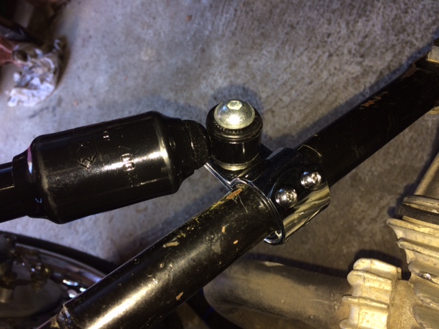

Le boulon d'origine qui bloque le tube d'amortisseur sur le té inférieur a été remplacé par de la tige filetée à la bonne dimension, les écrous sont nylstop. Les 2 autres boulons nécessaires sont des BTR tète plate ronde, plus esthétiques... ;)
Pour les pièces achetées, tout est sur le page de Wiki, les liens sont toujours d'actualité :
http://dnepr.ural.free.fr/wiki/index.ph ... chapitre_2

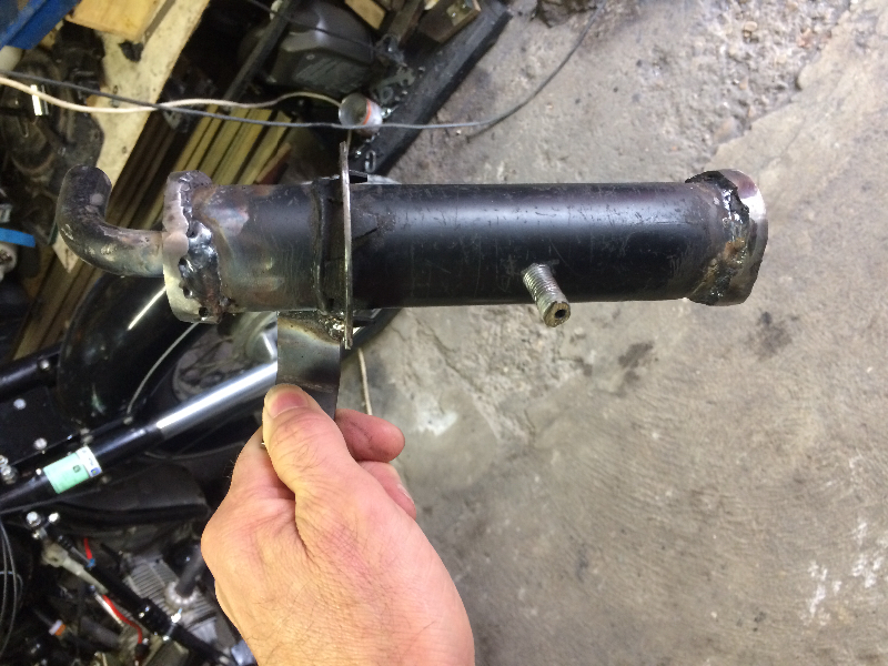

Cette pièce fabriquée avec un bout de serre joint de maçon, costaud... :lol: et ma meuleuse d'angle...
