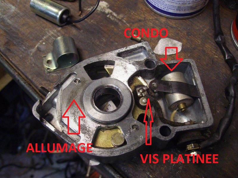

les vis platinées avec quoi je les nettoie ?
le condo qu'est ce que ca ? = condensateur , je présume :mrgreen:
donc ( je débute mais je me renseigne et l'envie d'apprendre un peu ;) ), les vis platinées sont avec le condensateur sur l'allumage derrière la carter moteur inscrit dnepr ???
est ce bien cela ,,,,????:
par contre suis je obligé de vérifier l'avance au moteur si changement du condensateur sur l'allumage ?
dans des posts de rénovation j'a pu voir cette manip
J'ai regardé chez kennedy pour un Electronique , les prix sont :shock:
Pour L'huile, oui le principal étant que ce soit dégripper ensuite n'oublie pas de bien nettoyer la vielle graisse de la poignet de de la remplacer par de la récente.
oui le condensateur ( condo) c'est bien la petite pièce ronde que tu as prise en photo.
Pour le réglage, le changement du condo ne va pas changer ton avance
Enfin si tu veux améliorer ton allumage, point besoin de passer en Electronique, trop cher, mais en transistorisé avec des allumages cartiers que tu va trouver dans les veilles casses. Ils étaient montés sur les R55 ou trafic des années 80, cout 5€
ma ds, 2ch et mes bm en sont equipés. ;)
