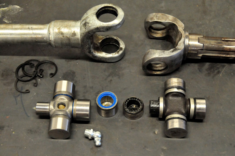

Bonjour à tous,
J'ai besoin d'un peu d'aide pour le démontage des croisillons au niveau des cardans du différentiel car j'aimerai les changer parce qu'ils ont du jeu.
Après avoir enlevé les anneaux élastiques, rien ne bouge. Quelle est la marche à suivre pour les démonter, y-a-t'il une astuce?
Quelqu'un aurait-il une vue en coupe pour que je comprenne le montage?

Si ça peut t'aider, il suffit de frapper délicatement sur une coupelle pour en faire sorti celle en face, mais en prenant un bon appui, et attention aux petites aiguilles
Re: MT-12
Posté : jeu. 5 oct. 2017 23:26
Sans oublier les bavures à enlever pour le remontage !

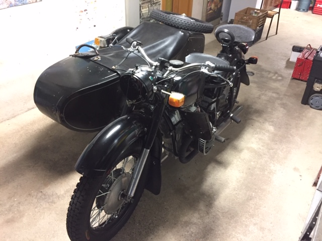

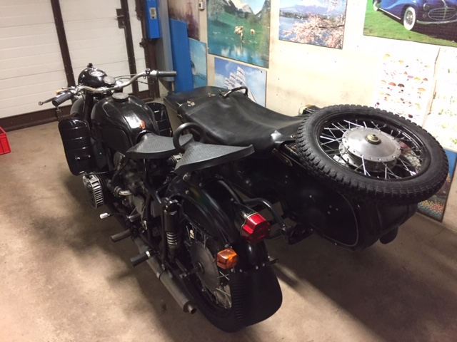

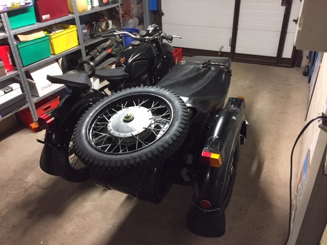

Quelques nouvelles de la restauration de mon MT12, car j'ai de nouveau un peu de temps pour m'en occuper.
Le problème du kick est résolu, j'avais inversé un ressort avec une couronne dentée!!!
Le montage de toute la mécanique est finie et pour la carrosserie, elle est dans son jus avec juste un vernis de protection. Je vous laisse quelques photos:

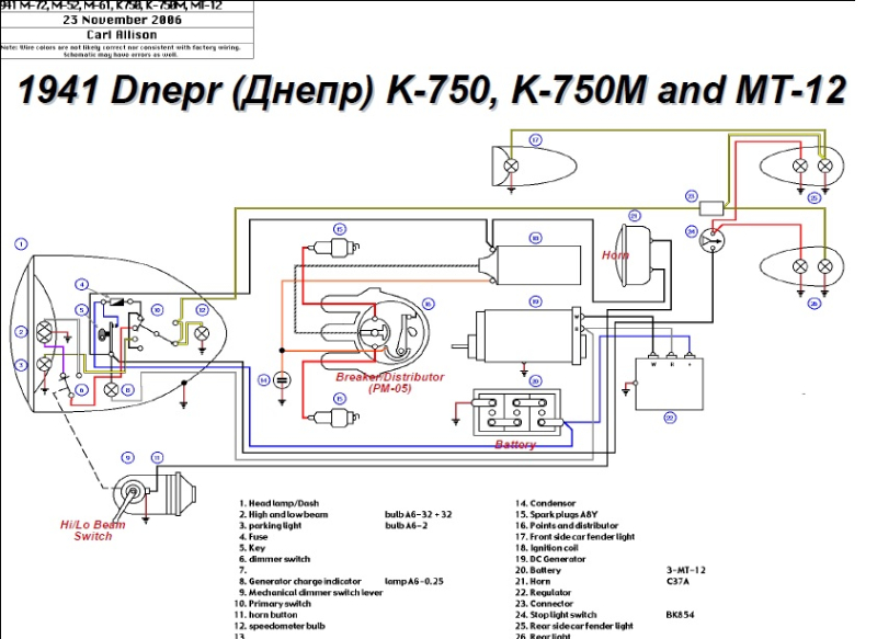

Est ce que quelqu'un aurait un schéma électrique d'un MT12 en 6v d'origine dans ses placards et par hasards une explication des branchements sur le contacteur à clé de la moto? Cela m'aiderai grandement.
Bonne soirée à tous le monde.

Re: MT-12
Posté : sam. 2 févr. 2019 21:01
Ze MT12
http://forum.dnepr-ural.fr/viewtopic.ph ... &start=640
Schéma electrique K750, MT12.jpg (258.4 Kio) Vu 5877 fois
