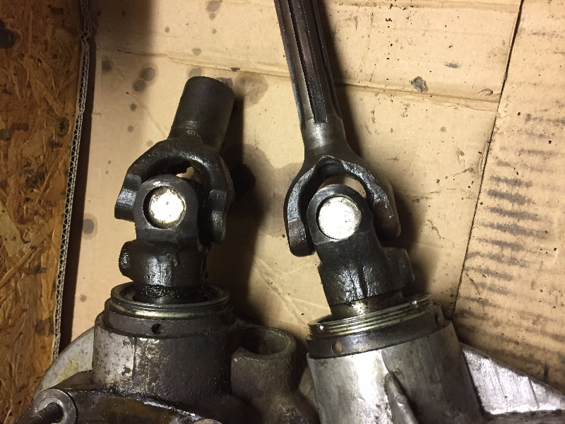

J'ai besoin d'un peu d'aide pour le démontage des croisillons au niveau des cardans du différentiel car j'aimerai les changer parce qu'ils ont du jeu.
Après avoir enlevé les anneaux élastiques, rien ne bouge. Quelle est la marche à suivre pour les démonter, y-a-t'il une astuce?
Quelqu'un aurait-il une vue en coupe pour que je comprenne le montage?
Merci d'avance et bonne soirée.
Messages : 3280
Re: MT-12
Si ça peut t'aider, il suffit de frapper délicatement sur une coupelle pour en faire sorti celle en face, mais en prenant un bon appui, et attention aux petites aiguilles
Re: MT-12
Sans oublier les bavures à enlever pour le remontage !
