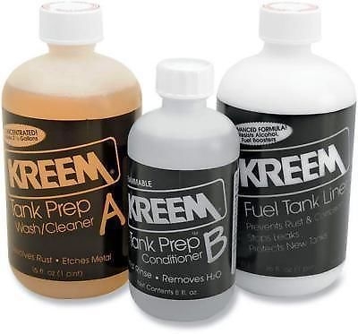

hello
dossier ffve renvoyé cette semaine, j’espère avoir le retour rapidement car la première analyse de mon dossier à été très rapide :!: (le jour de la réception )
j'ai traité le réservoir ce weekend avec ce produit :
super produit mais avec les conseils de flat win , j'ai préconisé une protection au film industriel au pourtour du réservoir avec scotchage étanche et mise en place d'un bouchon liège meulé au diamètre du robinet
le produit étant très corrosif mais à la fois très efficace , la peinture risquait de prendre un coup dans l'aile !
reste à changer le robinet , mise en place des durites et tester l'arrivée au carbu et vérifier l'absence de fuite ou trous de corrosions sur le réservoir !
mon carter d'huile moteur perds de l'huile à gogo donc le changement du carter bain d'huile est inévitable !
Je ne connaissais pas ce produit, mis a part le restorm ou l'acide phosphorique que j'utilise pour son moindre coût;
Question a combien te reviens le traitement de ton réservoir? as-tu tout utilisé?
Pour la FFVE , avec une machine comme la tienne et cette fois le n° de cadre, ton dossier devrait être validé rapidement.
Merci Patof , j’espère que mon dossier passera comme une lettre à la poste ! :)
le traitement m'a coûté 65 € chez mon garagiste donc économie de 5€ avec le produit restom et frais de port
le traitement est rapide , le décapage et dégraissage s'est fait sous 6h
la résine sous 24h sachant que le réservoir à été tourné pendant 4h environ toute les 15 minutes .
(surtout bien laver à chaque étape )
je ne suis pas déçu de l'efficacité pour la mise en place du produit, maintenant reste à savoir la durabilité ???
