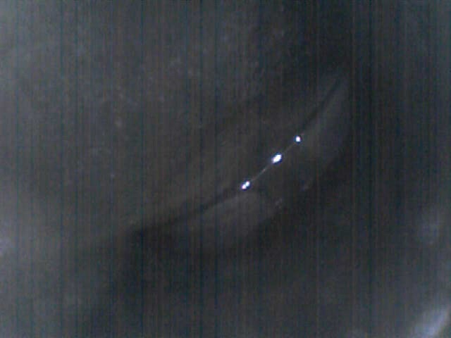

Voici un photo de la chambre du cylindre gauche prise avec l'endoscope.
Il est trop gros pour passer par le puit de bougie (mais bon à 10,- € d'occase sur ibaille faut pas trop demander non plus :mrgreen: ) et la photo montre une superbe soupape. Bref hormis le fait qu'on ne voit pas de débris se ballader dans la chambre, ça ne montre pas grand chose.

C'était pour faire avancer le smilblick.
A l'oeil, la chambre droite est aussi trés propre et grasse.

c'est sûr on ne voit rien !
ça reste bizarre ton truc !
