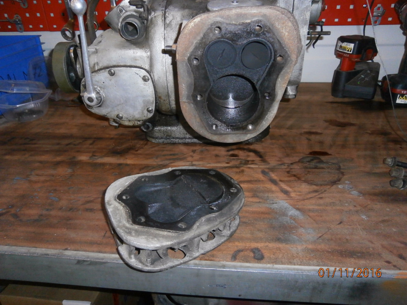

la suite...

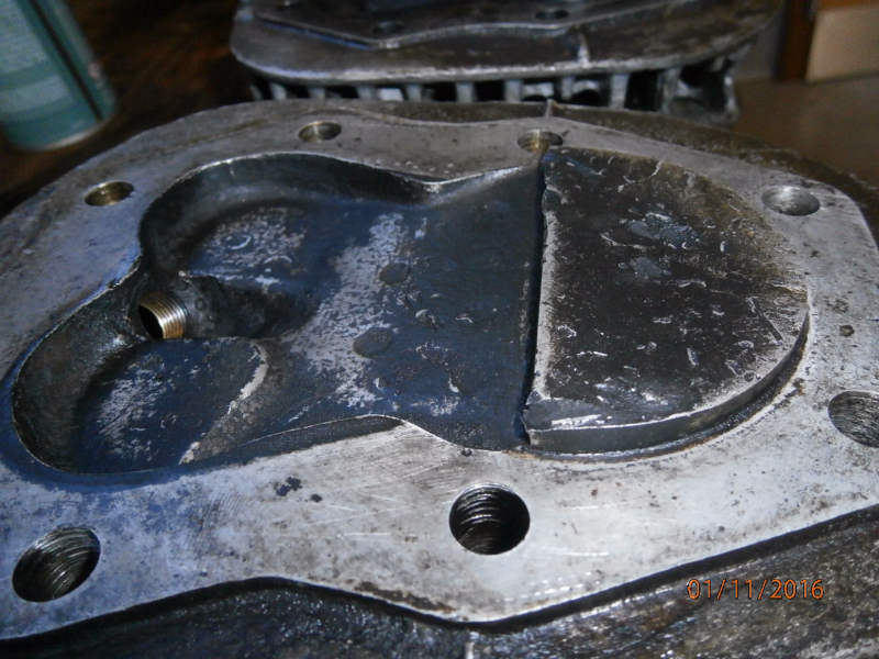

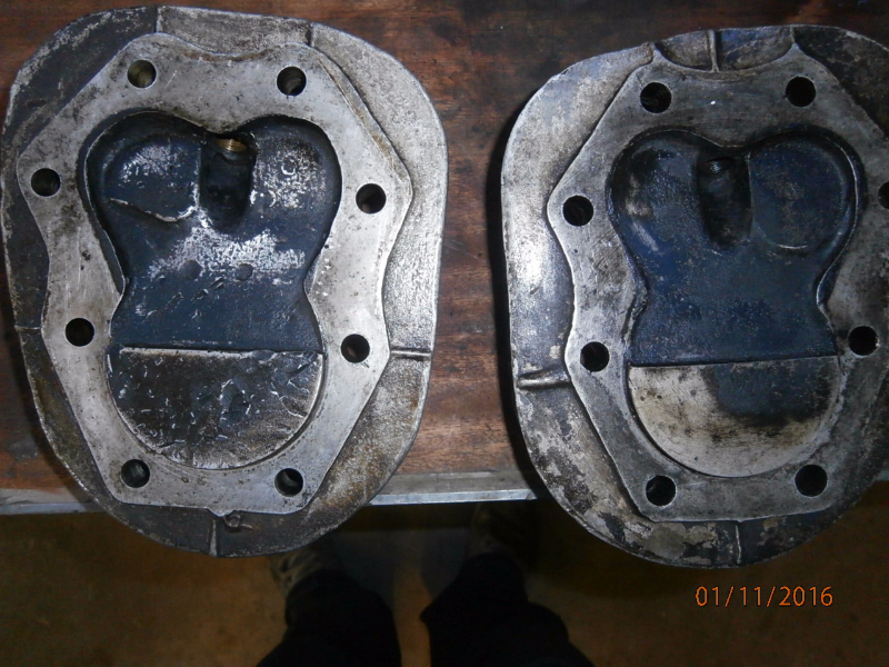

après un rapide nettoyage on y voit un peu plus clair, c'est assez marqué, on dirait que quelque chose se baladait dans le cylindre pour faire de pareils impacts... qu'en pensez-vous?
hmmm
hmmm

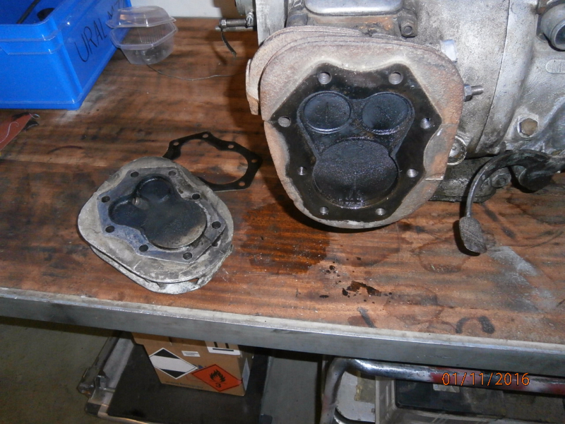

on démonte...
on démonte...

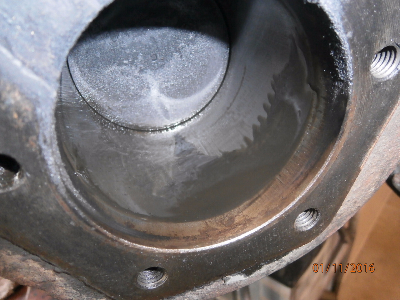

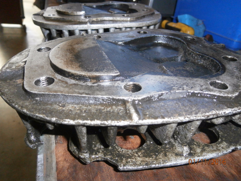

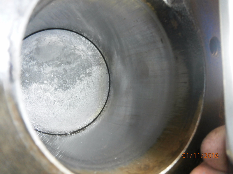

constat.... docteur?
C'est pas trop mal, pas de "rayures-marques" profondes visible à l’œil, votre avis?
don't panik, it's rustik !
Messages : 3258
Re: restauration m72
C'est comme du neuf,
Si le piston n'est pas marqué, c'est que c'est des anciennes marques.

Guy et Claudette a écrit :C'est comme du neuf,
rassurant donc ?

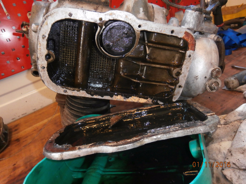

vous prendrez bien un peu de "Château la pompe "...

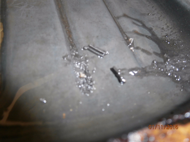

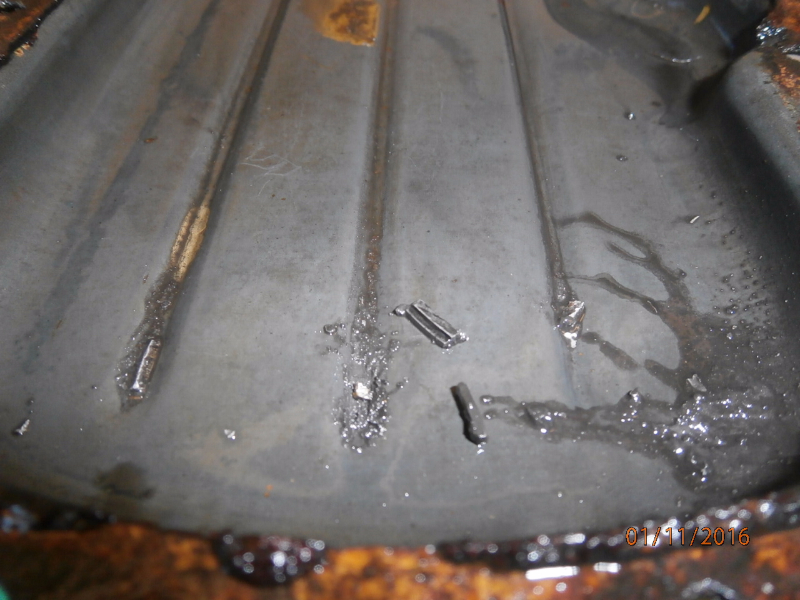

Dans le carter, après nettoyage, dans l'huile j'ai trouvé ça.... :shock:
Messages : 3258

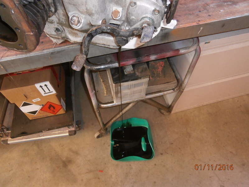

Il serait bon de savoir d'où ça vient, mais ce n'est pas ça qui a marqué la culasse.

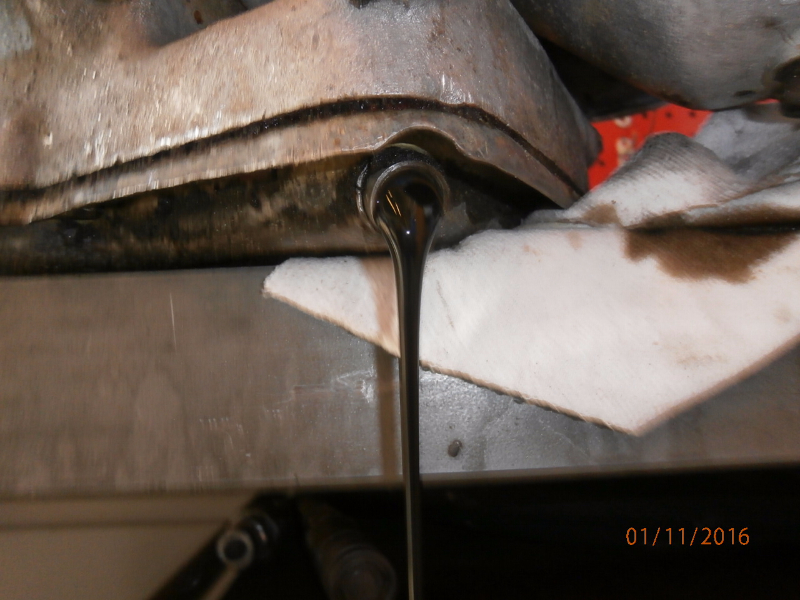

L'huile était bonne à changer.

j'ai déja travaillé sur pas mal de moulin = mais la?????
LeVolontaireCasqué
Messages : 43
Enregistré le : mer. 17 août 2016 13:36
Localisation : chez les Helvètes
Message par LeVolontaireCasqué »
Ça me surprend aussi, culasse d'origine mais piston changé peut être , possible ?
