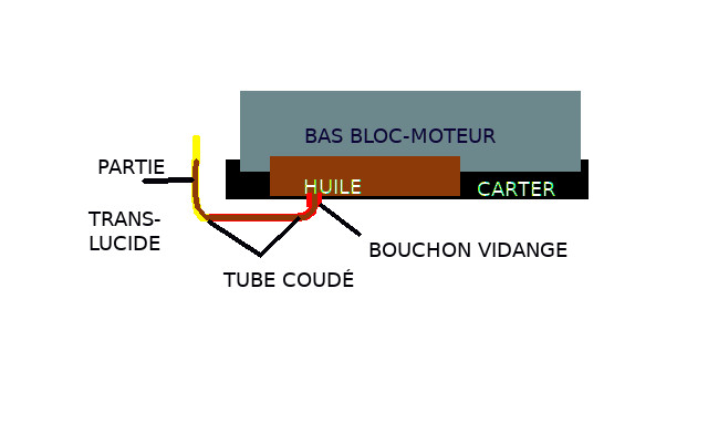

J'aimerais essayer d'envisager également la construction d'un bouchon de vidange qui puisse permettre de visualiser le niveau sans démonter.
En fait, il serait pas juste un bouchon, mais aurait une forme - je vais essayer de le dessiner avec The Gimp - en verre et le niveau d'huile serait visible.
En gris-bleuté : le bloc-moteur
En noir : le carter
En brun : le fluide huile
En rouge : le bouchon de vidange
Sous le bouchon de vidange et au travers de celui-ci, un tube coudé avec extrémité en verre qui - par équilibrage des niveaux - permet de voir sur les graduations quelle quantité d'huile il y a. Un peu, pour ceux qui savent, comme sur la fenêtre genre hublot du côté droit des BMW série K.
bon c'est peut-être superflu, me direz-vous... et faut pas trop en rajouter, des accessoires gadgets,
sinon où il est, le plaisir de contrôler au chiffon... de humer l'huile...
Messages : 3305
Re: Faire son niveau d'huile moteur.
T'as pas peur pour la garde au sol, ?? tu raccroches une brindille et t'as plus d'huile.
Moi je ferais pas
Messages : 863
Guy et Claudette a écrit :T'as pas peur pour la garde au sol, ?? tu raccroches une brindille et t'as plus d'huile.
Moi je ferais pas
je pense la meme chose :!: a moins d'avoir un sabot sous carter :!:
Moi je ferais pas
Il faut faire abstraction du schéma qui je le pense voulais illustrer le principe du hublot de visu.
Énormément de constructeur ont franchi le pas et le propose de série.
les colles mis en place sur le marché le permette il suffit alors de percer le carter et d'y ajouter le hublot.
Mais bon pour moi, comme je l'ai dit, je ne mets plus d'huile, comme sa j'économise les vidanges. :lol: :lol:

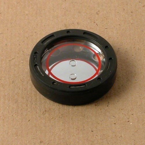

Il y a ce montage sur K75 BMW .
Avec 220000 km et l'huile !,
Le niveau est parfaitement visible quand le montage est neuf .
Le réflecteur et optique ternissent avec le temps .
Au moment d'un plein 130 km max , je tire la jauge et cela me va bien .
Bigflat 57
Messages : 608
Localisation : Argonne
Adhérant : 621
Message par Bigflat 57 »
Je l'ai sur mon ex K1100 RS qui est chez le gendre maintenant.
C'est efficace, mais un nettoyage s'impose tous les 10 ans ....
Sur un Ural, sincèrement, la bonne vieille jauge est bien mieux.
Si on a mal au dos(normal à nos âges), il n'y a pas besoin de se baisser avec une loupiotte pour voir le niveau.
La jauge est bien plus sûr.
Si elle est sèche .. hop là ........ pas d'huile.
Avec le hublot, il faut un sol pile poil horizontal.
